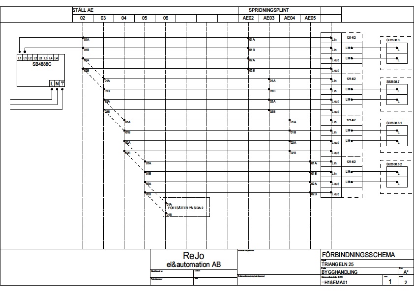

Förbidningsschema tror jag att jag lyckats få ihop rätt

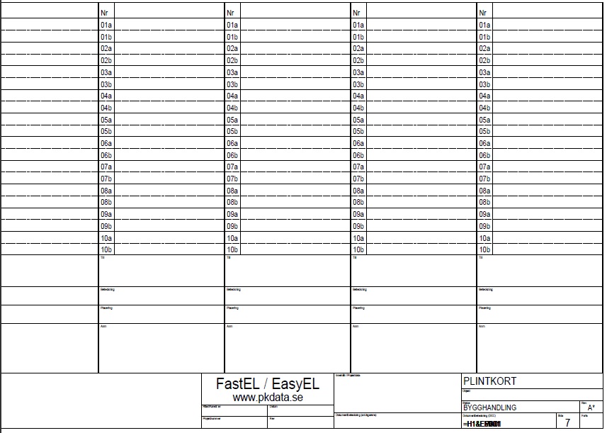

PLINTKORT

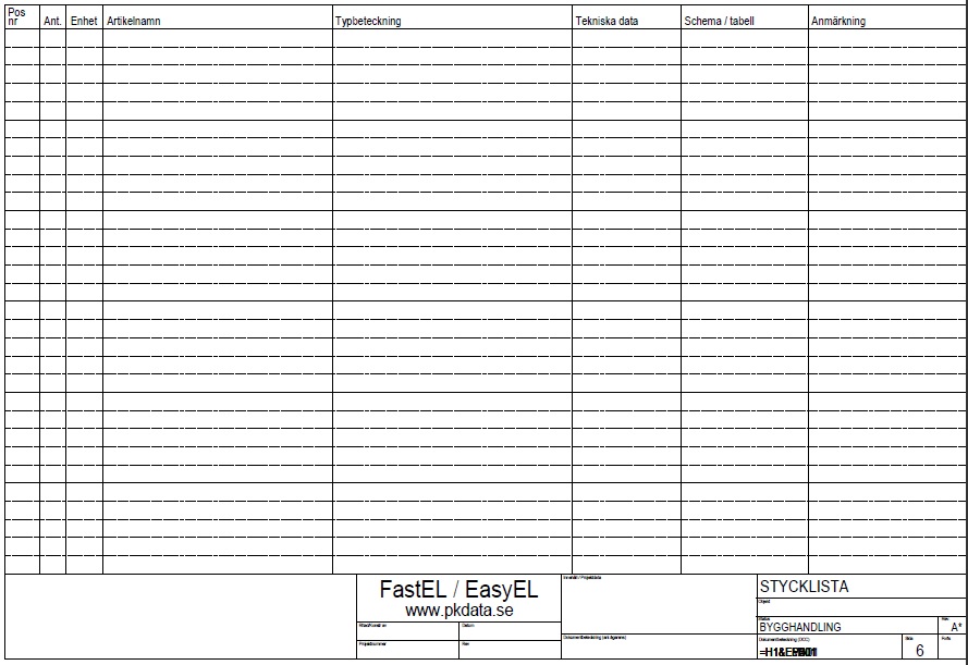

STYCKLISTA

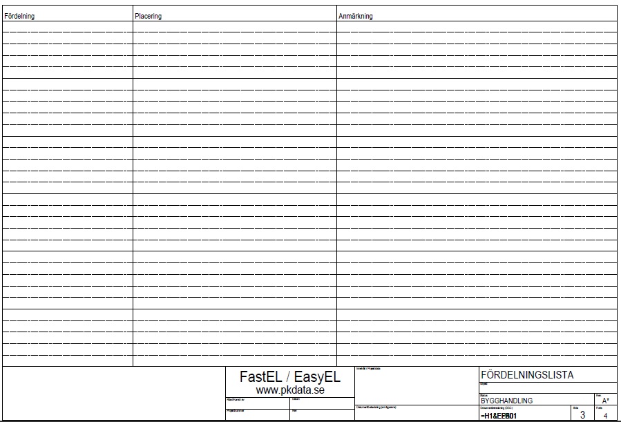

FÖRDELNINGSLISTA

Förstår du mitt försök till förbindningsschema då, namne? :tokig:
Tack för skissen och råden i ditt inlägg! Nu klarnar det lite. Blir dock lite konfunderad på namngivningen av plintarna. Mitt ställ heter AE01 där jag har placerat 10-parsplintar på positionerna 1-10, varifrån det utgår en 10-paring till lika många spridningsplintar. Spridningsplintarna har jag därför döpt till SPL AE01 01, SPL AE01 02 etc. Men du har döpt dina till 01.1, 01.2 etc. Vadan detta? Har jag märkt fel?

Förbindningsschemat ser exemplariskt ut :tummeupp:
Lätt att läsa fast man aldrig sett anläggningen, så det skall vara.
Enda ja kan sakna är att det står att det är Portelefon Anl.35 samt att platsutrustningen längst till höger kunde man döpt till lägenhetsapparater eller dyl.
Samt även ovanför CU längst till vänster skriva in Bewator Simple Bus etc så blir besiktningsmannen förhoppningsvis...glad B)

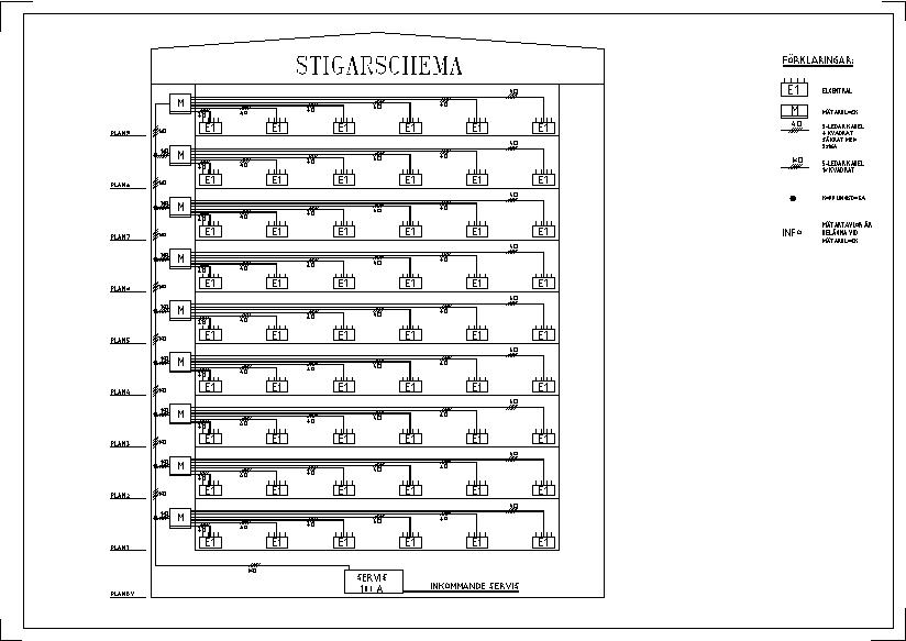

20 okt 2011 13:37 - 20 okt 2011 13:42 #17 av Daniel
Svar från Daniel i ämnet Teleregistrering
ett exempel på stigarschema..
