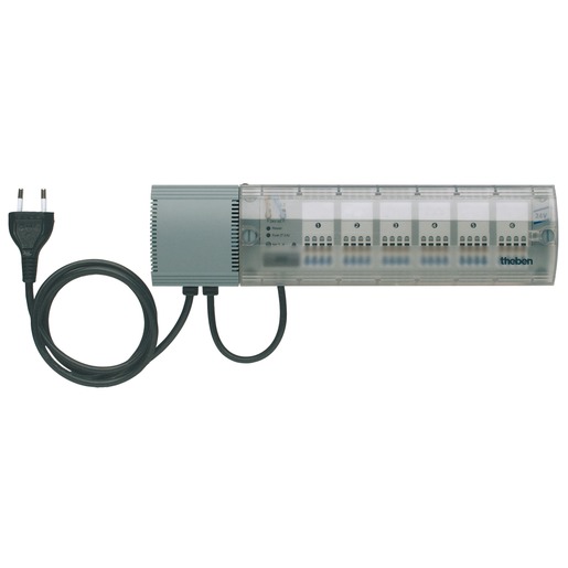

För vattenburen golvvärme brukar jag köra Theben E:1739304/5. Funkar skitbra och har många bra funktioner samt inbyggd trafo för 24V don (vilket väl är det vanligaste)
15 aug 2018 18:06 #6 av Lars Sundbom
Den är identisk med Hagers, åtminstone till utseendet. Samma data på den också.
