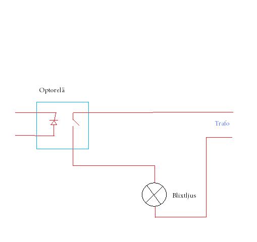

Har kopplat in en ip-telefon Aastra 4422. Med ett tillbehör så får man ett optorelä som man kan ta signal till en extra ringklocka på om man vill höra att det ringer någon annanstans. Kunden ville ha ett blixtljus istället för dom hör inte signalen pga bullrig miljö. Köpte ett TWS X blixtljus (E 5378061) och en 230V/24VAC Trafo (optorelät klarade inte mer än 24VAC 0.3A)
Problemet är att blixtljuset tar en liten stund ifrån att det får ström tills det blinkar och den förbannade telefon verkar bara påverka optorelät när själva ljudsignalen låter, vilket resulterar i att det inte hinner börja blinka. Finns ingen ringsignal på telefonen som är längre heller.
Någon som har någon ide på en enkel lösning för att få blixtljuset att börja blixtra?

ett frånslagsfördröjt relä borde funka

En konding funkar inte eftersom det är AC.
Och optoreläet verkar vara ganska klent så en konding hade nog bränt reläet.
Du får nog satsa på ett frånslagsfördröjt relä istället.

frånslagsfördröjt relä får det nog bli men är det så känsligt att det hinner bli påverkat av telefonen?
Vet du något relä som är väldigt lite?

ESR12NP-230V+UC från eltako är ett relå som skulle funka
14 dec 2012 16:27 #9 av Peder Myrne
Eltako har väl några varianter typ puckar som får plats i en apparatdosa, annars är det väl normutförande som är vanligast och där finns ju hur mycket som helst att välja på t.ex. Carlo Gavazzi för att nämna någon.
