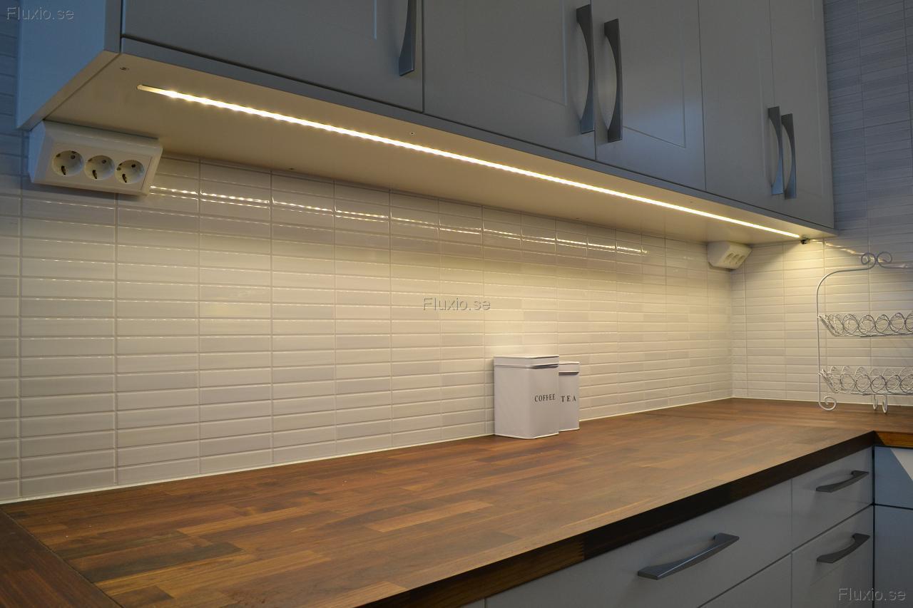

Ronnie hur har du fotograferat för att få det att se ut som ett helt långt ljus?
Jämför du med Patriks bild så ser man ju tydligt dioderna på den...
02 jun 2011 21:20 #22 av Ronnie Lidström
Bra fråga. Jag har inte fotat på något speciellt sätt. Vi kanske har satt olika typer av strippar? Eller så kanske han hade sin nerdimmrad lite?

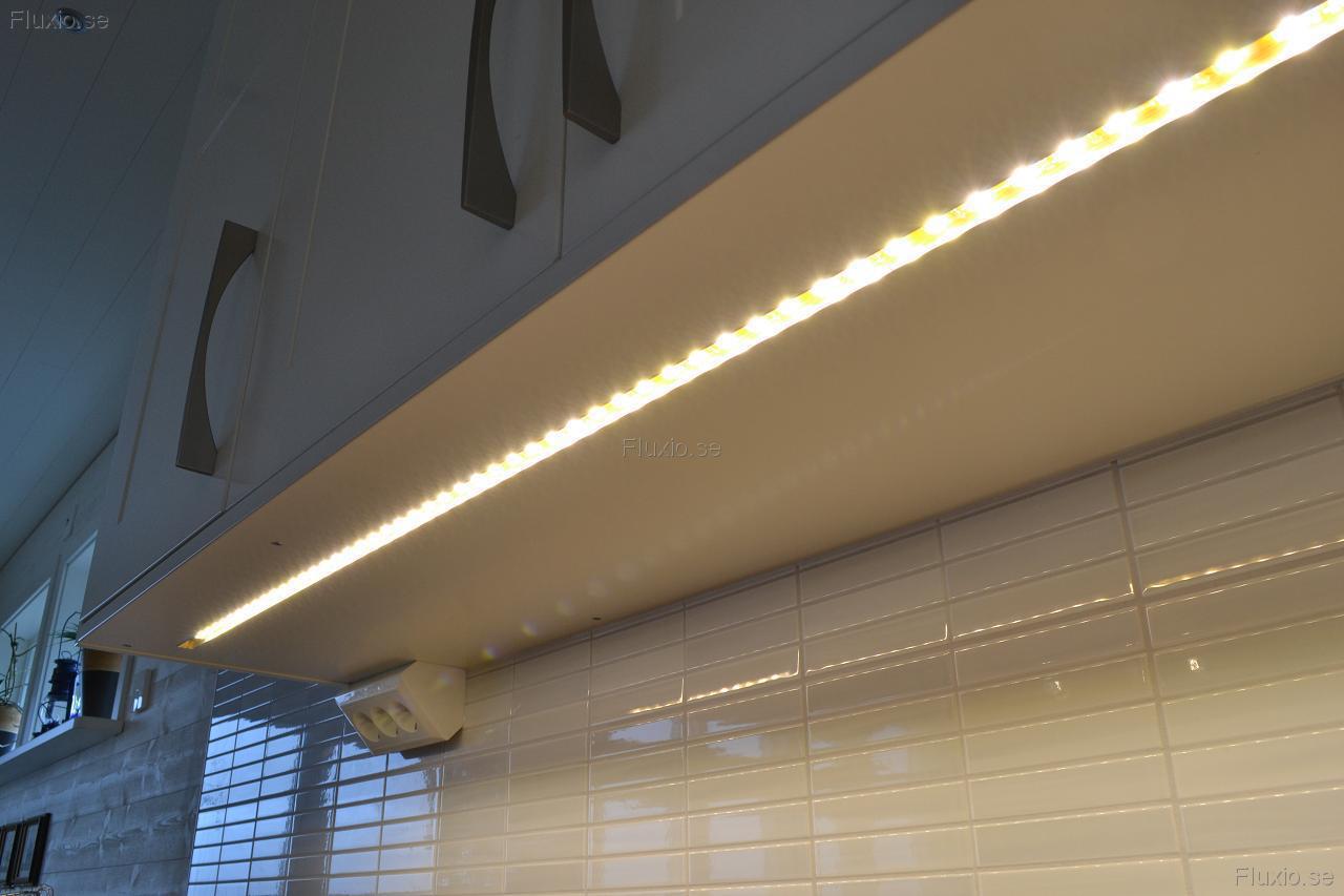

27 okt 2011 18:39 #23 av Ronnie Lidström
Fyller på med mer bilder.
Också här infräst i överskåpet i ett kök.
23 jan 2012 20:22 #24 av Ronnie Lidström
Nu har hide-a-lite släppt en egen aluminiumprofil som man kan sätta LED-strippen i.
Den ser precis ut som den som vi gjort.. Vi får väl anta att Hide-a-lite har spanat in denna tråd och kopierat min design? :rulla:
