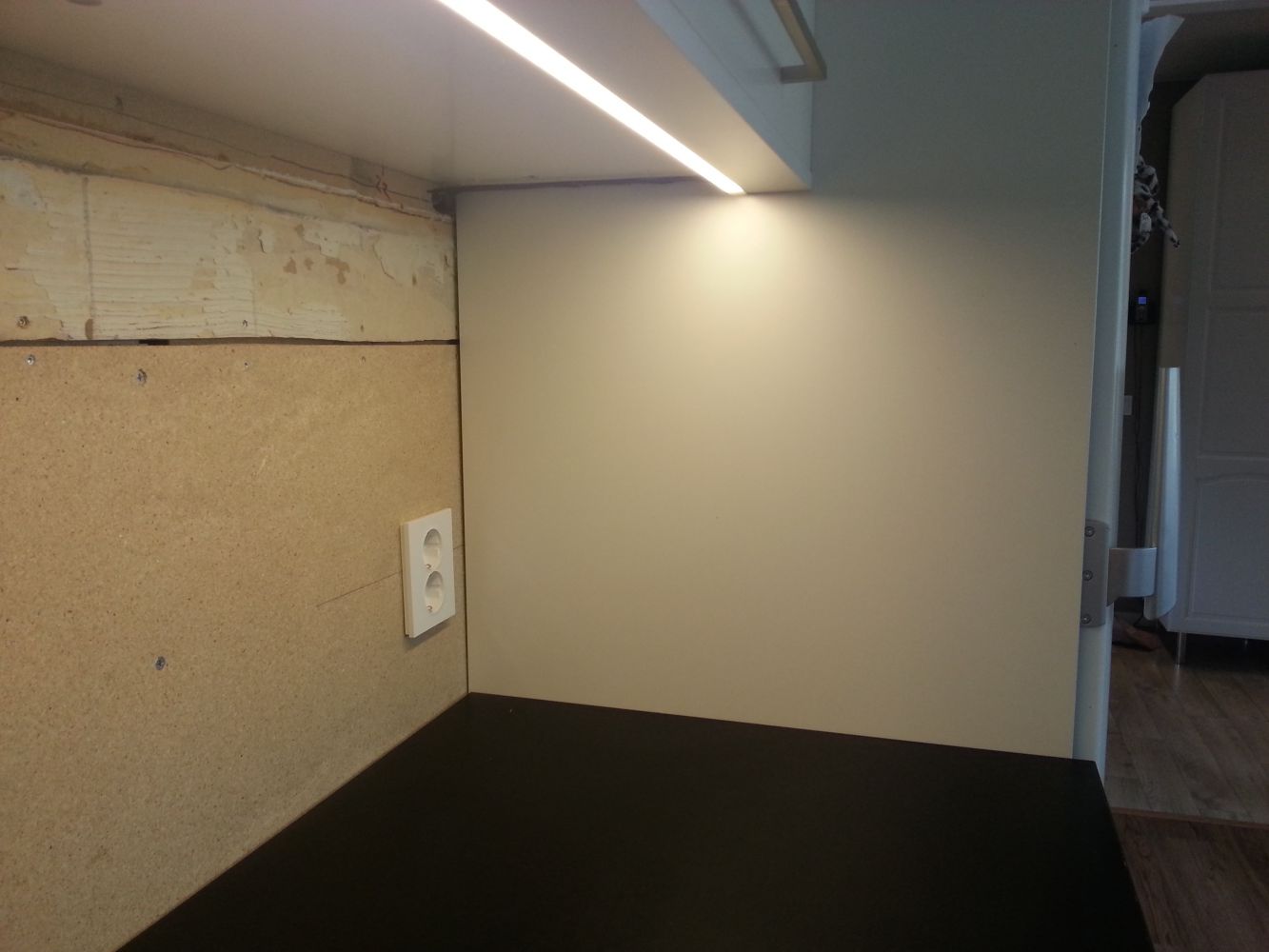

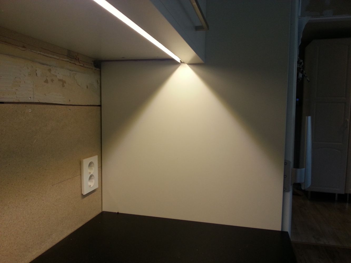

Uppdaterar tråden med det senaste vi använder:
Här är skillnaden med och utan det opala plastlocket:
Ger betydligt mjukare ljus med bättre spridning om man använder locket.
