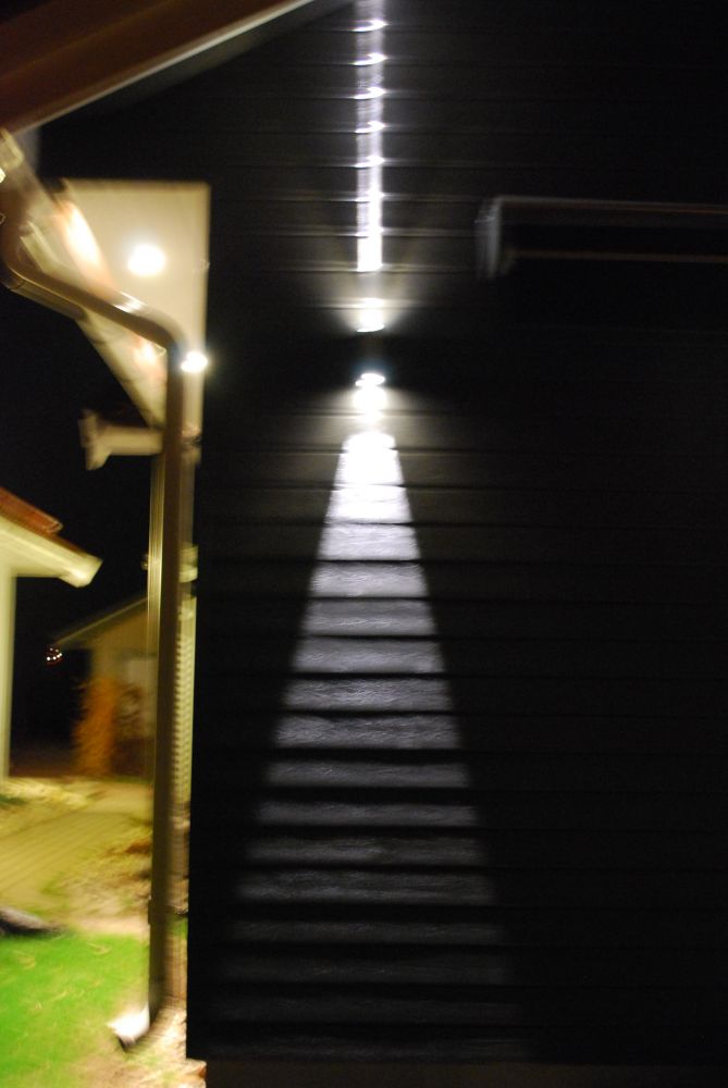

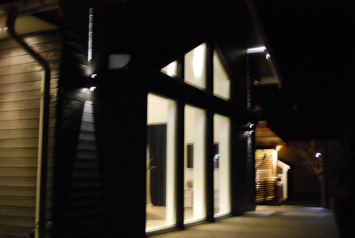

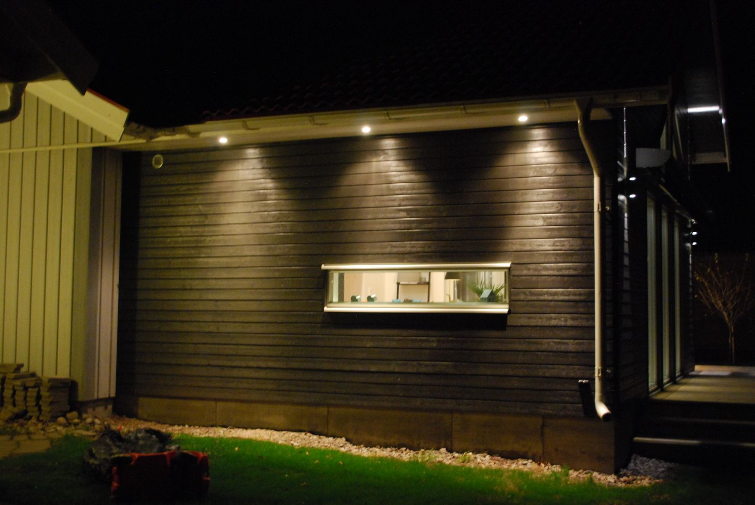

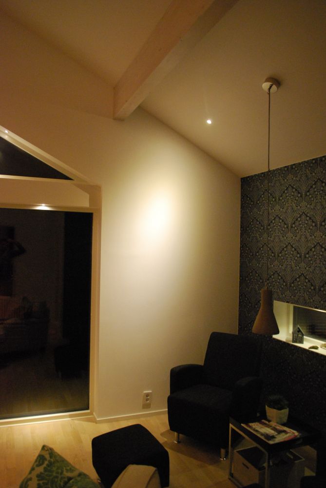

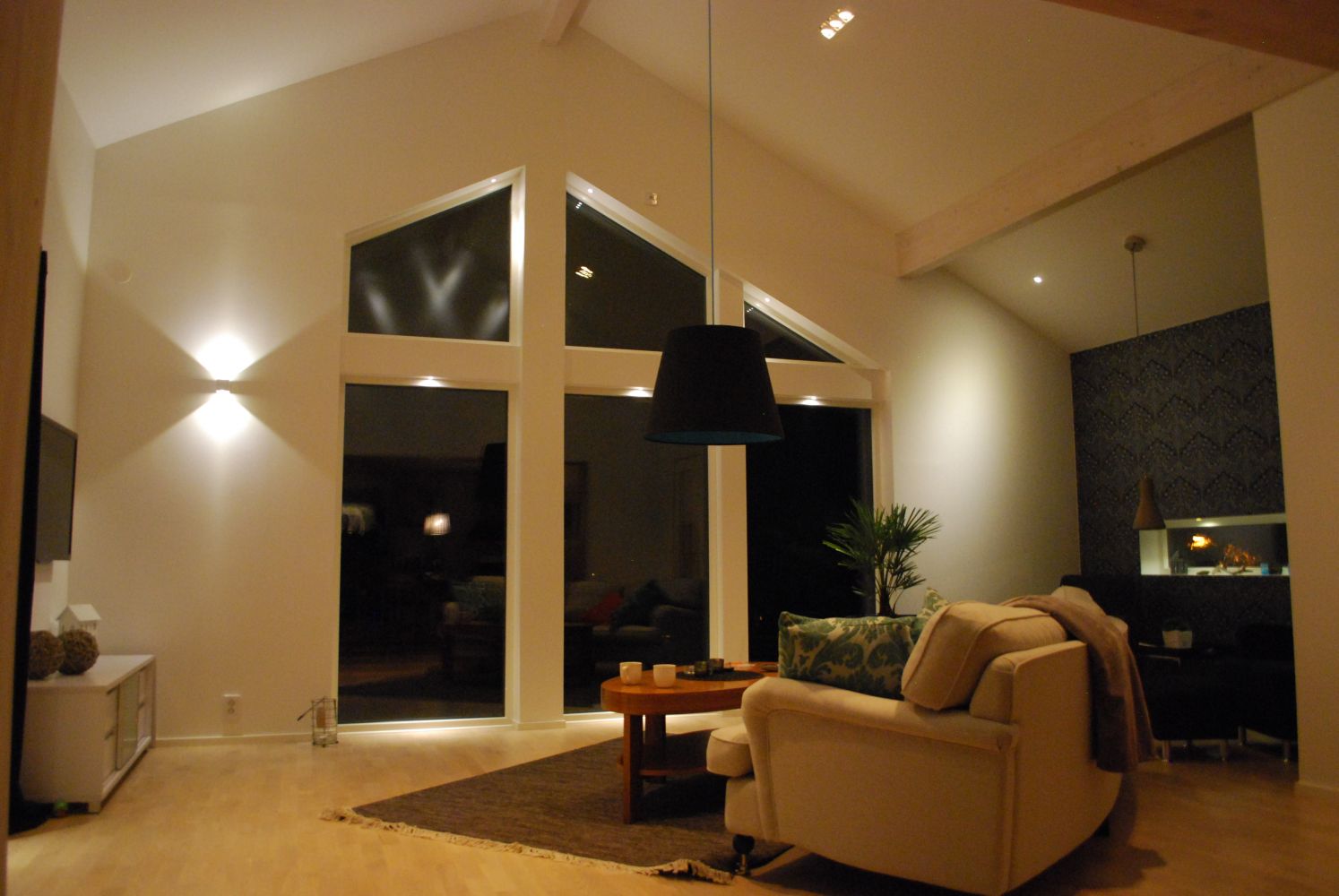

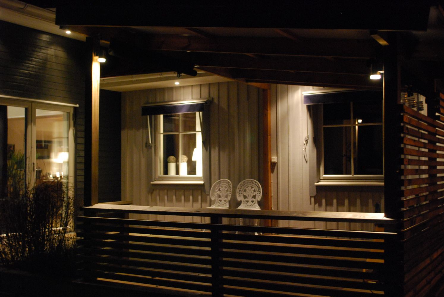

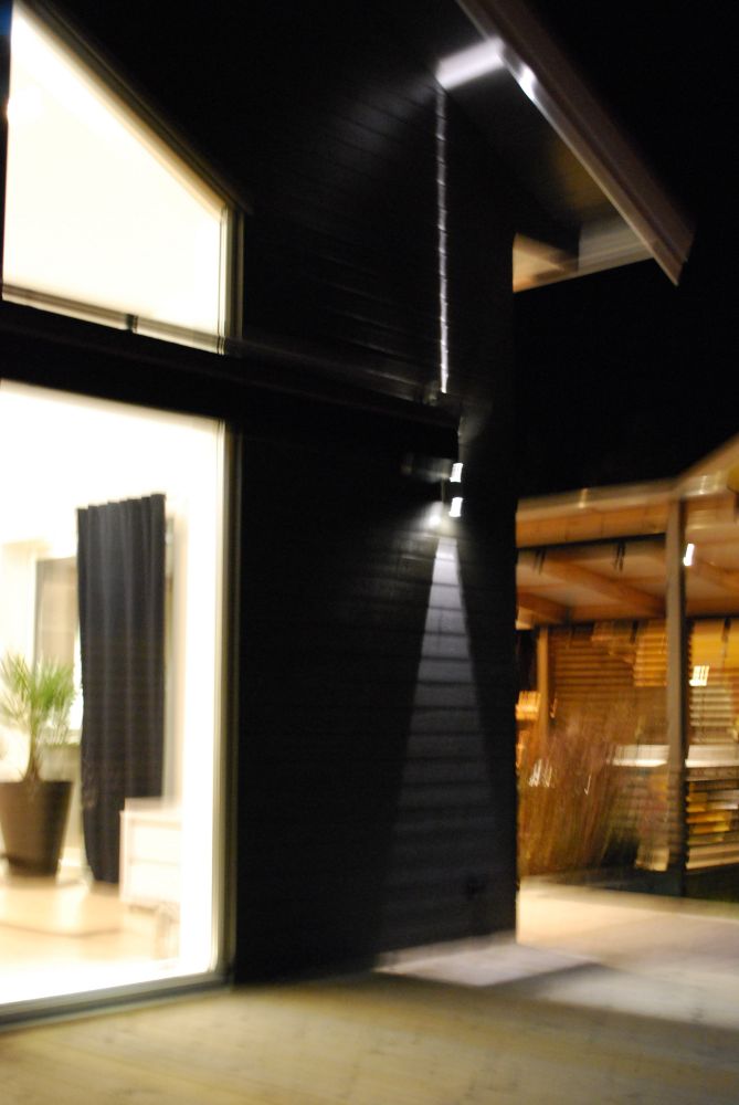

Bilder från en utbyggnad jag gjorde innan semestern. Blev rätt mycket, men jäkligt bra! Tyvärr så går det ju inte att uppleva belysning på bild på samma sätt som i verkligheten.
Några bilder blev väldigt suddiga, tyvärr.
Vi hade en tanke om att sätta transparanta ramar överallt och klippa ut tapet från fondväggen och sätta vid uttag och brytare på dom övriga vita väggarna, men kombinationsramar fanns ej i 5-fack. (Schneider har testat tillverka, men dom blev inte tillräckligt stabila).
Ska även nämna att det finns dimmer på nästan allting, vilket är väldigt bra! Är skönt att kunna dimmra ner spottarna i fönstrena t.ex.

Sen vill jag kommentera framsidan av utbyggnaden som jag blev ganska missnöjd över. Det går en lång markis över fönstrena och förbi på bägge sidor. Det försvårade belysningen. Fick sätta armatur med en strimma upp istället för bred pga. att det skulle träffat markisen på höger sida annars.
Jag hade helst sett en starkare upp- och nerljusarmatur på bägge sidor. Dom skulle även lyst upp bättre runtomkring.

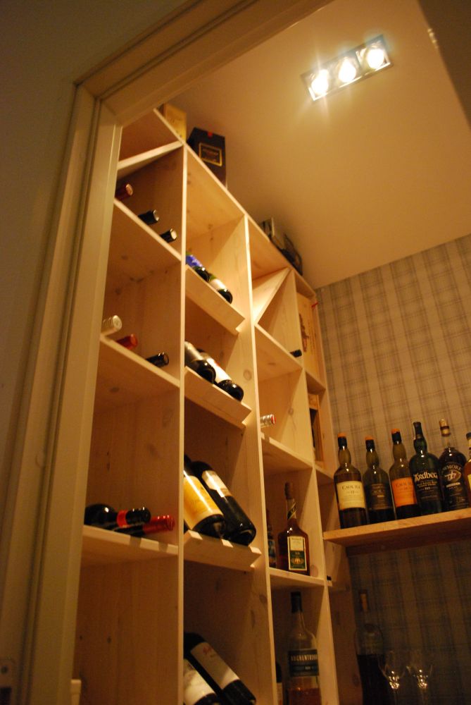

Den armatur som bla sitter i Vin? rummet och i taket i vardagsrummet är verkligen en pain in the ass att montera. dammiga blir de med efter en tid.
16 nov 2012 18:46 #7 av Patrik Hedlund
Martin skrev: Den armatur som bla sitter i Vin? rummet och i taket i vardagsrummet är verkligen en pain in the ass att montera. dammiga blir de med efter en tid.
Ja, skoja inte! Det sitter en 230V-variant i "vinrummet" och 12V i ryggåstaket. 230V-varianten behövde t.o.m. jordas!
Var ett jäkla kopplande! Fast dom blev riktigt snygga.

Riktigt nice jobbat, sådana kunder är kul att jobba åt.
Eltako har ett billigt koncept med trådlösa brytare och dimrar samt att du kan koppa upp det till din mobil eller fjärrkontroll. Ett helt hus att köra med endast eltakos trådlösa puckar och brytare skulle gå på ca 20 000 kr enliget en säljare och då får man sen räkna av alla vanliga brytare man monterar, så mellanskillnaden kanske blir 15 000 kr.
Så ett billigt men väldigt roligt system och så kan man göra hur mycket som helst i framtiden.
Har du testat att sätta dot ledsen som sitter i fönstren i högdelen som uppljus monterade i fönsterbrädan någon gång, blir riktigt snyggt och man slipper se ljuspunkten.
16 nov 2012 20:47 - 16 nov 2012 20:48 #9 av Patrik Hedlund
Henrik Eriksson skrev: Riktigt nice jobbat, sådana kunder är kul att jobba åt.
Tackar! Ja, det var en väldigt rolig kund!
Ja, det stämmer det ja. Jag var och lyssnade på Patrik Savinainen på Eltako när han besökte en grossist och berättade om deras trådlösa system. Där gick det ju att skapa scenarior! Det hade jag glömt!
Men så klart!! Att jag inte tänkte på det! :smack: Givetvis skulle man satt spotten i nederkant och fått lysa uppåt i triangelfönstrena!
Tack!! Lärdom till nästa gång.
