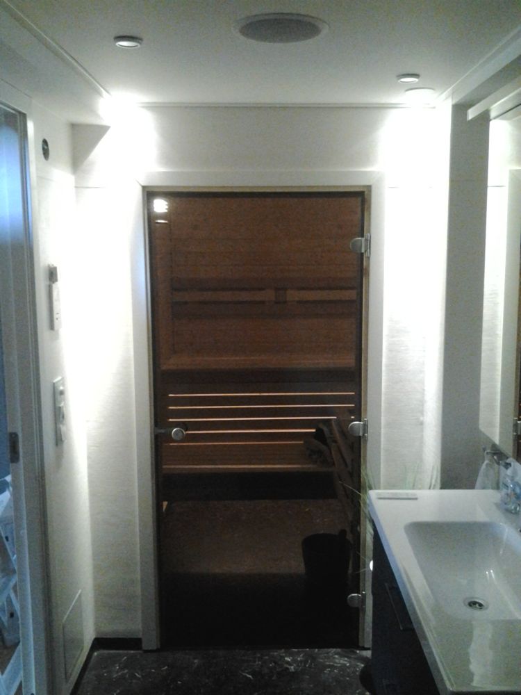

Har dragit elen vid en badrumsrenovering och här är resultatet. LED-pottar i taket, Power-LED 1,2 W vid bastudörren, bastulist under lavan och ELKO Sound Player ljudsystem.
Ljudsystemet fungerade riktigt bra och jag placerade två takhögtalare i taket i badrummet och två stycken vägghögtalare under lavan i bastun. Ingen sub, men det blev ett fullt tillräckligt ljud ändå och sedan är det ett badrum där det önskas bakgrundsmusik och ingen konsertlokal.

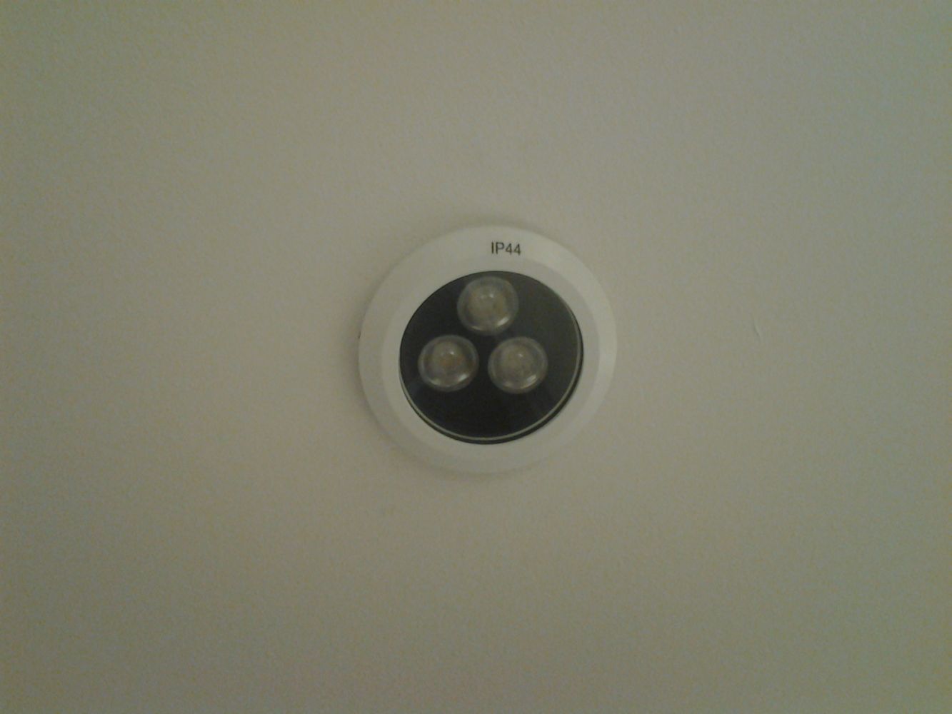

Två stycken Maxel Pluto 1.2W . Dålig bild där effekten blev ett jättestarkt ljus. I verkligheten är det lagom.

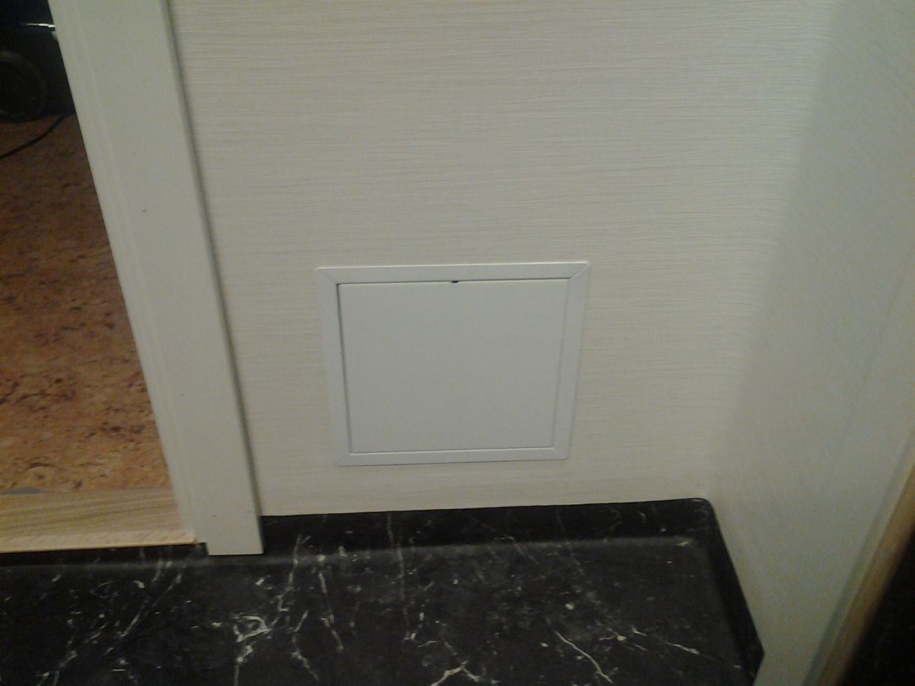

Observera hilaluckan vid golvet.

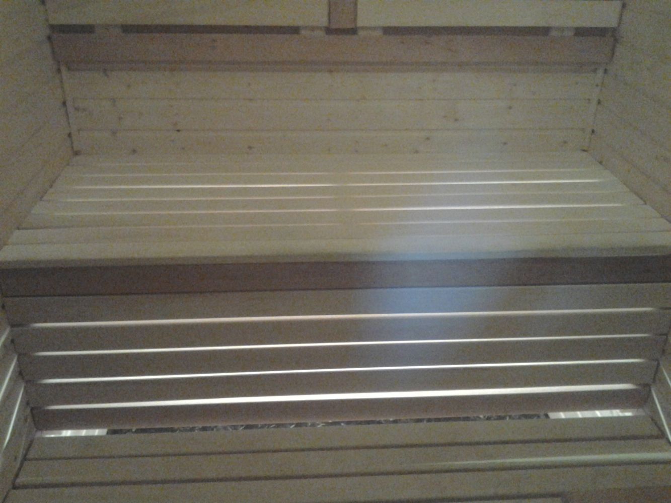

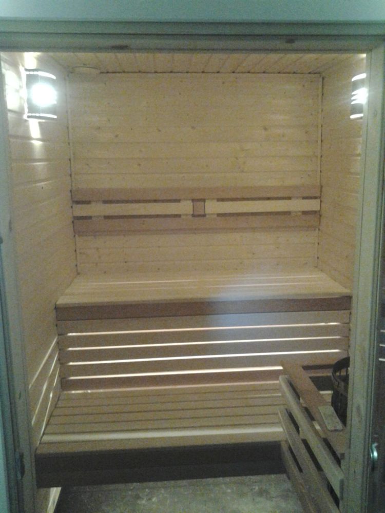

Vanliga bastuarmaturer och bastulist från Hide-a-lite

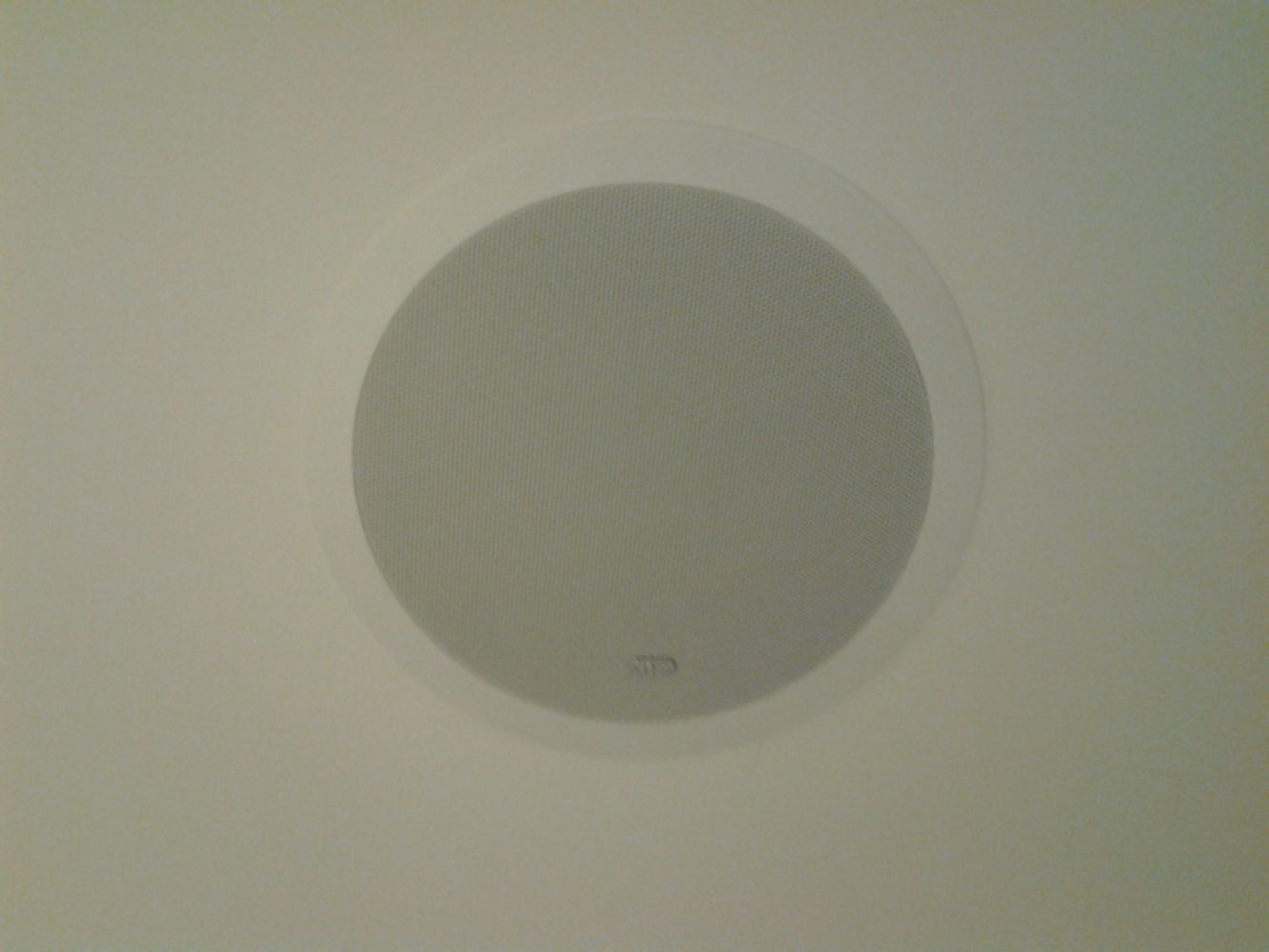

Takhögtalarna och Maxel Komet IP44 i taket.

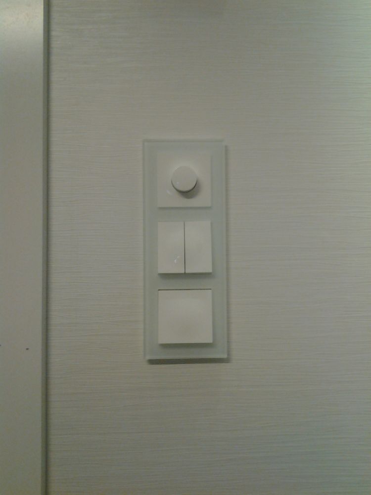

Eftersom ljudsystemet och framförallt styrpanelen med ram var från ELKO så blev det givetvis även ÄCKLO, ursäkta ELKO Plus strömbrytare.
Hilalucka där alla tomslangar från varje högtalare och styrpanel kom. Dessutom en slang med el.

Vad är det för fabrikat på spottarna?
Vad säger Elko om att placera den högtalaren i en bastu? Klarar den av fukten?

Finns ju annars speciella högtalare av "marina klass". Dvs som är nog vattentåliga för att sätta i båtar osv..
