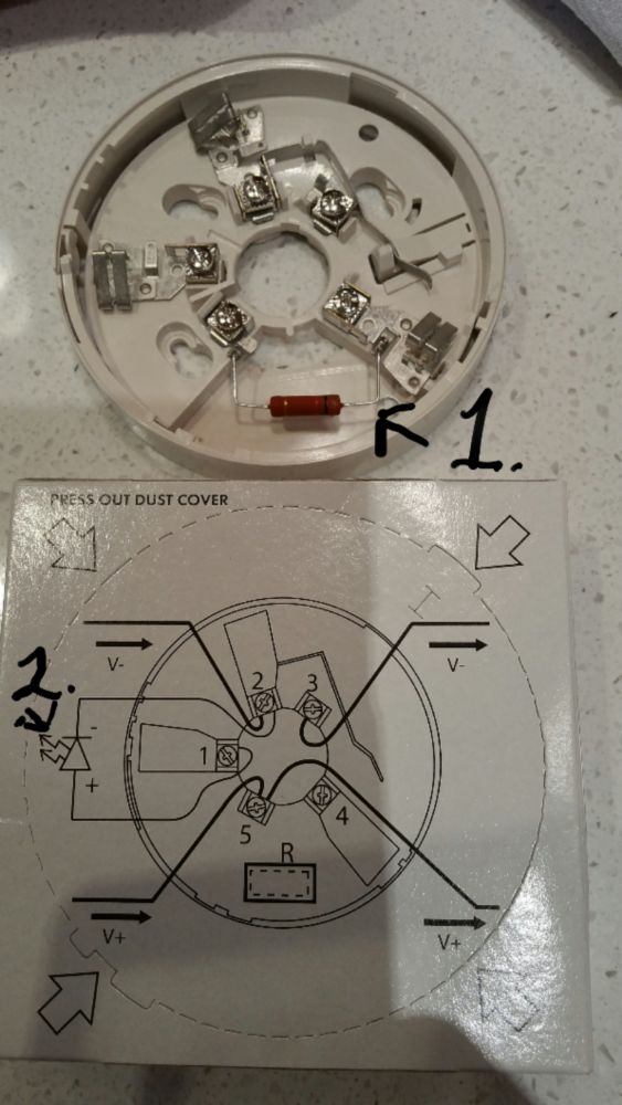

Skulle behöva lite hjälp hur man kopplar in brandlarmsdeckare till en Teletec Neo.
Bifogar bild på socklen.
Systemet är 2 tråds.
1. Ska detta motståndet vara kvar i alla deckare, sen i sista deckaren monterar man ett 1kohm mellan plint 3 och 5?
2. Är det där man kopplar in en lampa om ex. deckaren är dold?
Hur är funktionen? Är det så att så länge ingen deckare är påverkad går + & -till alla deckare, om då en utlöser så bryter den upp minus, larmet märker att minus saknas och utlöser?

På samma sätt som de gamla Power, av någon anledning finns inte kopplingsanvisningen kvar i Neo´s installationsanvisning

Det jag med funderade på är hur NEO´n upptäcker att branddeckaren larmar? Bryter deckaren upp slingan så det blir oändligt motstånd och då går larmet?

Kolla engelska manualen sidan 12. Här finns det med.
cms.dsc.com/download.php?t=1&id=23346
