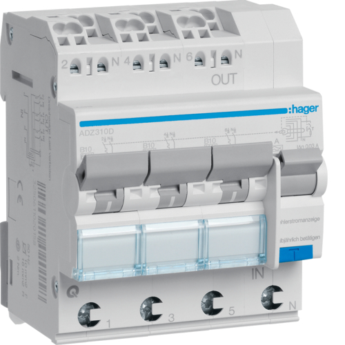

Hager har släppt en intressant, ny produkt!
En 3x1pol personskyddsautomat. Alltså för 3 st helt separata enfasgrupper på en gemensam jordfelsbrytaren!
www.hager.se/e-katalog/elcentraler-och-n...ickconnect/22403.htm

Hmmm, sparar 2 modulplatser jämfört med 3 st PSA
Om man nu inte köper denna, då vinner man istället 1 plats istället för denna koloss från Hager.

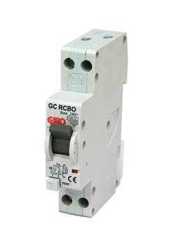

Dock är det halva priset nästan med 1 st Hager 3x1pol kontra 3 st separata personskyddsautomater från Garo.
En annan fördel är att man inte behöver koppla nollan lika mycket. Vill man ha flera i en central så finns det även en särskild fasskena med ordningsföljden L1, L2, L3, N, L1, L2, L3, N osv.

Hager demonstrerade denna nyligen, men hade ingen märkning, som visade att man får arbeta efter en bruten sådan.
Ska ju vara en lätt synlig frånskiljarsymbol på dvärgbrytare etc. som har tillräckligt brytavstånd m.m.
