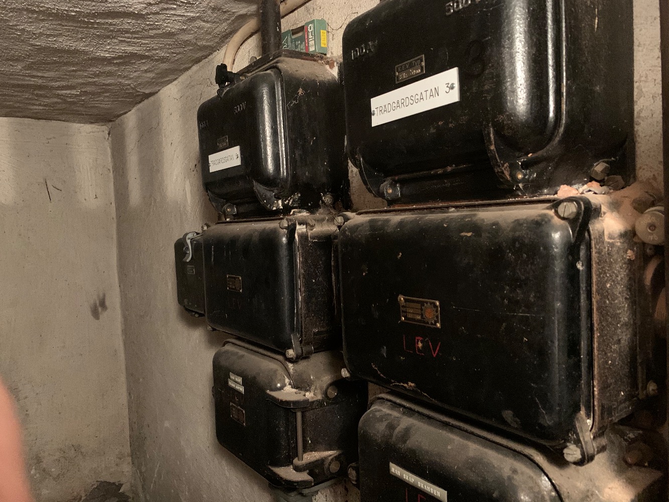

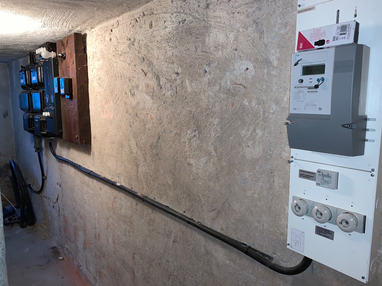

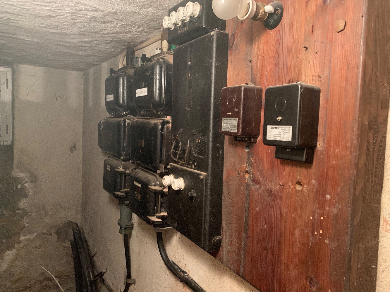

Hej!
Jag utbildar mig till fastighetstekniker och måste därmed kunna de mest grundläggande aspekterna kring el och dess olika system.
Håller på att skriva en inlämningsuppgift om analysen av elsystem i fastighet men fastnade när jag såg detta monster (se bild).
Detta är det första som som fasadmätarskåpet utanför möter väl inne i fastigheten, och verkar gå vidare till huvudsäkringarna.
Ni får ursäkta min okunnighet, det är säkert världens simplaste svar men för en tölp som mig är detta en helt ny värld B)

Förlåt men jag förstår inte riktigt vad din frågeställning är?
Det ser ut som en äldre fördelningscentral i ett flerbostadshus som tidigare haft fastighetselen mätt i den gamla mätartavlan som ser bortkopplad ut.
Säkringsraden som sitter där har antagligen betjänar fastighetselen, likaså "tavlan" med äldre komponenter.
Fastighetselen verkar dock ombyggd, därav den nyare mätartavlan till höger.
Rakt ovanför inkommande kabel ser det ut att sitta säkringslådor och stigare till lägenheter märkta med gatunamn?
