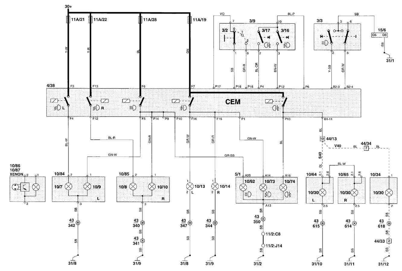

05 jun 2016 18:39 #4 av Torbjörn Forsman
Kolla i verkstadshandbok / elschemor / reservdelskataloger vad som skiljer en V40 med halvljusautomatik (alltså för t ex svenska och norska marknaden) från en V40 av samma årsmodell, såld i ett land utan halvljuslag (t ex Tyskland).
Gissningsvis är det någon bygling eller programmering som bestämmer hur CEM ska uppföra sig.
I schemat du postade syns det inga spår av någon styrning på jordsidan av strålkastarlamporna, det är däremot något som har förekommit på 80- och 90-talet på bl a Mitsubishi och Hyundai. Den gemensamma punkten för hel- och halvljusglödtråd ansluts till + via ljusomkopplaren, och de fria ändarna av respektive glödtråd jordas via avbländningsomkopplaren. Det har ställt till huvudbry för mer än en extraljusmontör :)
