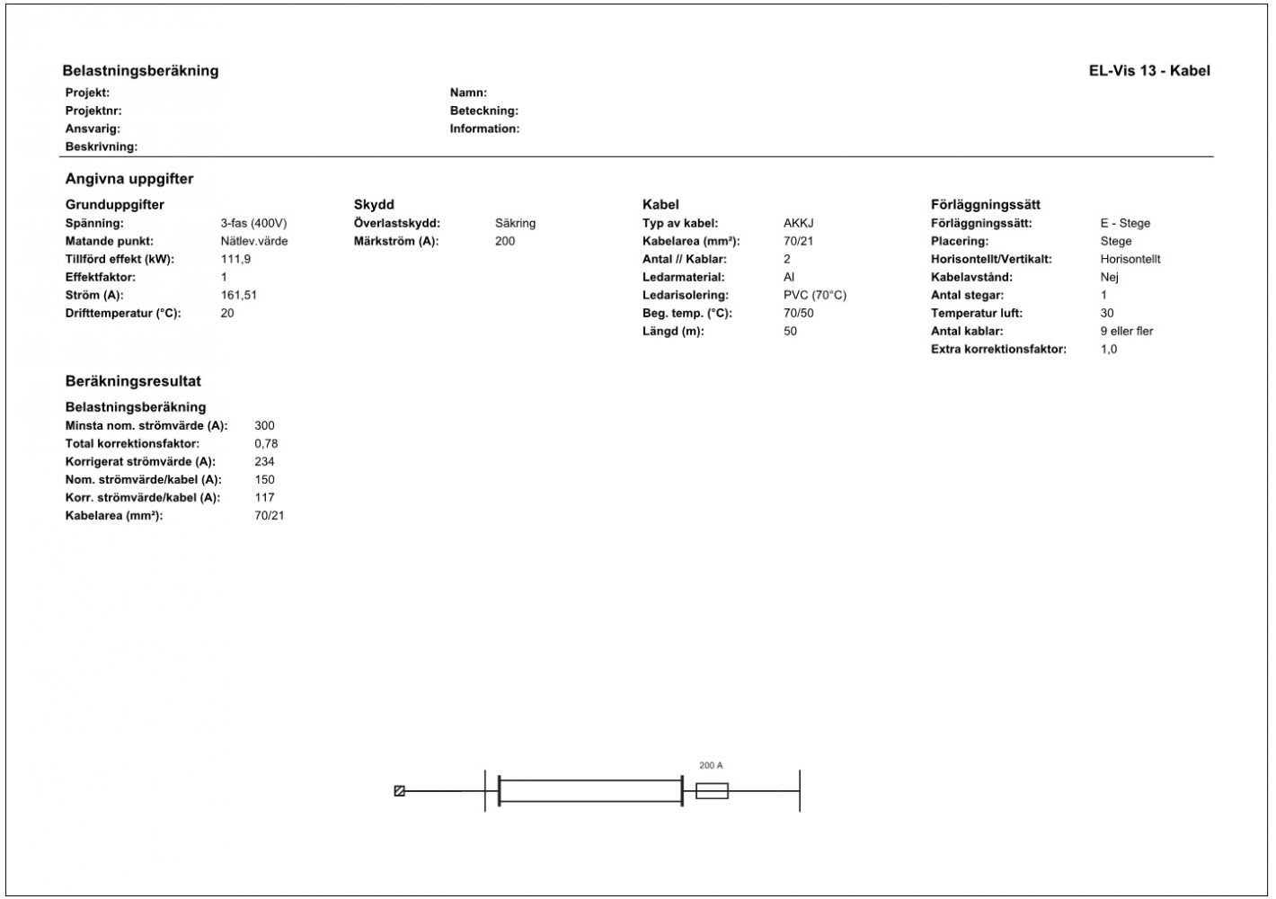

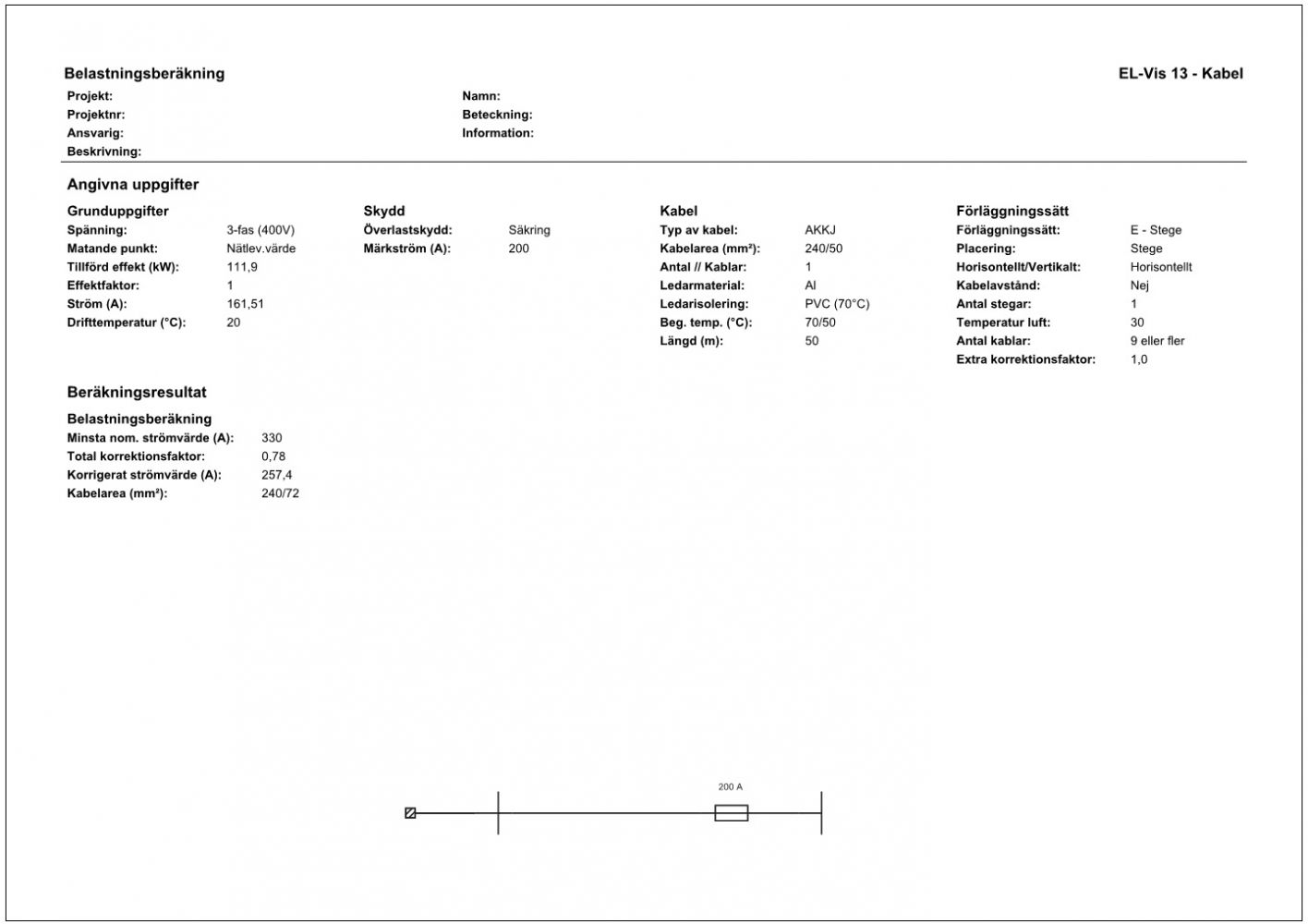

Visst borde AKKJ 4X150/41 kabel gå att säkra med 200A
Från ställverk 50meter kabel, sedan säkra av denna, sedan dra ca 40 Meter AKKJ, maskinen drar 170A
Eller är jag helt ute och cyklar...

240/72 tror jag?? pga PVC.
AXQJ funkar nog bättre.
Kanske lättare att dra 2// kablar på 70 mm2?
Detta är endast belastning men det finns fler faktorer att räkna på.

AXQ 4x150/41
ska fungera enligt elvis 13.
har bara 1st utgång i skåpet.
This message has an attachment file. Please log in or register to see it.

Låter bra AXQ är dessutom mkt. billigare än AKKJ´n
Har du möjlighet att sätta en låda omedelbart utanför centralen kan du köra //AXQ 4x50/15 därifrån vilket gör det ännu något billigare och mkt. mer lättarbetat..

Sen måste du självklart ta hänsyn av andra faktorer som avgör arean.
2//50 funkade inte sist där jag skulle säkra 200A.
Sen skiljer det inte många kronor på 50 till 70.
