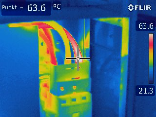

Jag arbetar inom industrin och arbetar delvis med termografi och vi använder oss av en FLIR E40 Länk till Elfa om kameran praktisk och lätt användarvänlig kamera, även med bild i bild man kan säga att den gör sitt jobb väldigt bra :)
Vi kontrollerar ställverk,kontaktorer,kablar osv.. Kan bjuda på två bilder ifrån oss
Bild 1
Varmgång i anslutning till kontaktorn

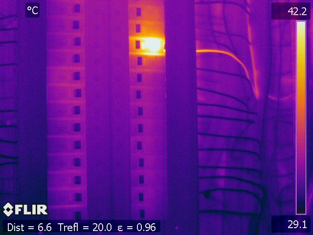

Bild 2

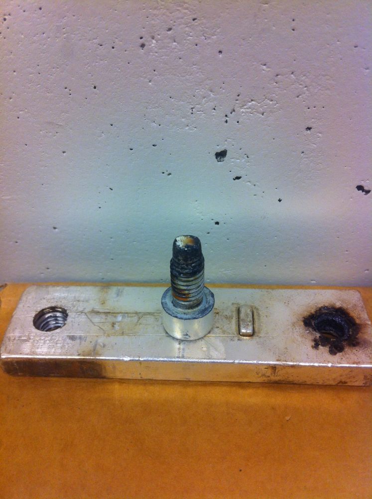

Detta borde vara en tjänst man kan erbjuda sina kunder (typ fastighetsbolag, industrier, jordbruk etc). Årliga kontroller av installationen för att motverka dyra ingrepp
Då kanske man skulle slippa en del sådana här jobb som jag råkade ut för idag

Angående Nicklas bild 2. Anses 42 gr C vara en varmgång?
15 nov 2012 21:06 #10 av Ronnie Lidström
Svar från Ronnie Lidström i ämnet Termografering
Om den har liknande last ansluten som alla intilliggande men är många gånger varmare så torde det väl räknas som varmgång..
Eller nåt är ju fel i alla fall ;)
15 nov 2012 21:32 #11 av Mats Jonsson
Svar från Mats Jonsson i ämnet Termografering
Det ser ju ut att finnas temperaturer från ca 34 gr C upp till 42 gr C. Är inte detta en fullt rimlig spridning på temperaturer. Varför skulle alla ledare vara lika belastade?
Visst kan det vara fel på den aktuella anslutning. Men antag att denna är belastad med 8 A, även ledaren ser ju varm ut, och övriga är obelastade. I så fall kan det ju vara fullt normalt.
Utan att nu referera till Nicklas bilder så misstänker jag att många termograferingar och utvärderingar av dessa är så bristfälliga att kostnaderna för dessa inkl åtgärder kan överstiga eventuella vinster.
16 nov 2012 06:52 - 16 nov 2012 07:06 #12 av Jan Wahlberg
Svar från Jan Wahlberg i ämnet Termografering
Bara IR bilden säger ju inte allt, naturligtvis får man mäta belastningen och kanske om möjligt tiden belastningen varat. Mäta exakt temp är svårt, det är ju strålningen man mäter. Så även om det är möjligt att ställa in kameran perfekt för varje mätning objekt så går inte, rent praktiskt. Man får en ganska rättvisande temp men huvudsakligen är det skillnader i strålning från ledare / anslutningar osv man kollar på, Om det är nån temp som sticker iväg, som på bilden ovan.
Jag skulle också ha studsat till när jag sett det i kameran men då får man börja mäta belastning och sånt.
På bilden syns ju också att det är varmast vid anslutningen, även om hela ledaren är varm, så oavsett belastning kan det vara en varmgång " Edit" Det är ju en varmgång, Niklas säger ju det:)
@Niklas E40 är en fin kamera, fast jag har bara dreglat över en. Försökte köpa en sådan till förra jobbet, gillade att man kunde få in strömmätningarna per blåtand till kameran och rapporterna.
16 nov 2012 09:29 - 16 nov 2012 09:31 #13 av Nicklas
Svar från Nicklas i ämnet Termografering
Mats Jonsson skrev: Angående Nicklas bild 2. Anses 42 gr C vara en varmgång?
Just den där bilden är en exempel bild som följde med mjukvaran till kameran. Jag skulle tippa på att man behöver dra åt skruven så kommer varmgången försvinna då den är varmast just i anslutningen, eller så är det väldigt hög belastning på just den.
Det är även som Jan Wahlberg säger, givetvis får man mäta belastningen på kabeln också.
