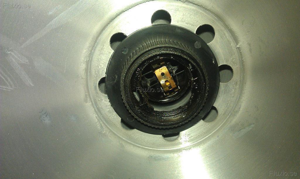

Vi satte på prov in en LED-ljuskälla i armaturen ovanför köksbordet på firman. Strömbrytaren sattes fast så att den alltid skulle vara på (vi tänkte se hur mycket ljus den tappat efter X antal timmar osv.)
Efter lampan lyst dygnet runt i 8månader så skulle jag som hastigast skruva ur den för att testa en annan E27 lampa. När jag skruvade ur lampan så rasade innandömet i sockeln samman! Plastgängorna var helt sönderbrända/uttorkade!

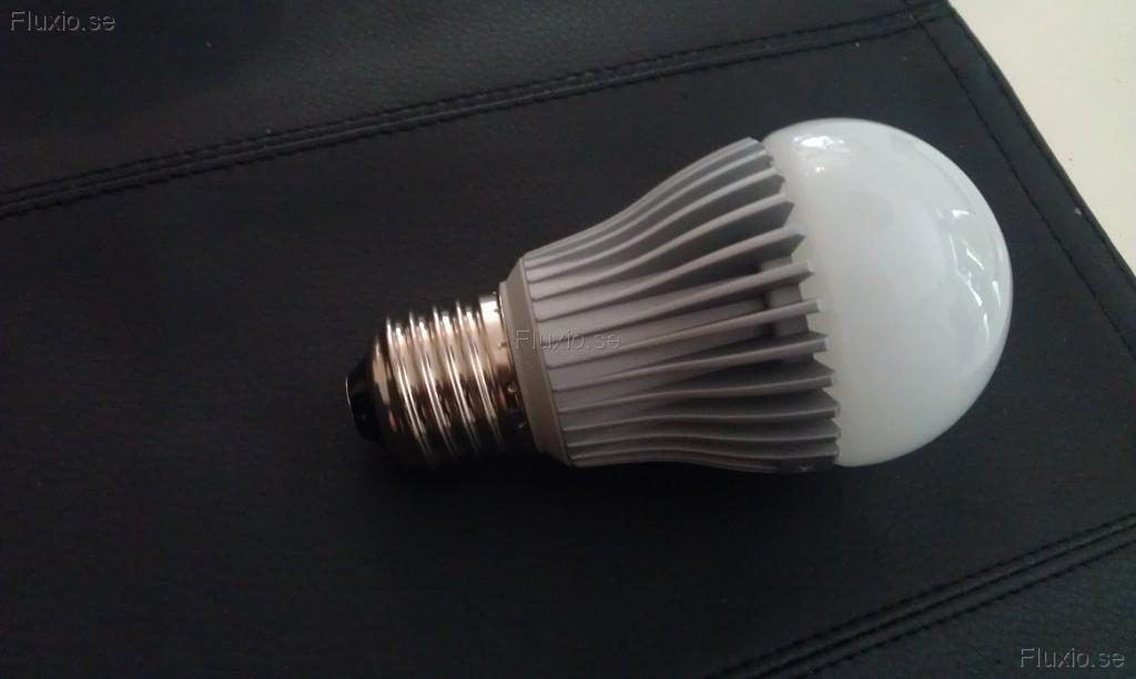

LED-Lampan vi använt: Philips MASTER LEDbulb MV 6W E27 2700K
En säljare jag snackat med säger att det kan bero på att från LED så går nästan all värme bakåt i sockeln, medan de mesta av värmen från halogen/glödljus strålas iväg från lampan.

Läskigt, dom får nog hitta på ett bättre svar. Låter som om dessa lampor inte är lämpliga i dom flesta lampsocklar som finns idag.
28 aug 2011 15:28 #3 av Ronnie Lidström
Socklar i porslin funkar säkert bättre...
