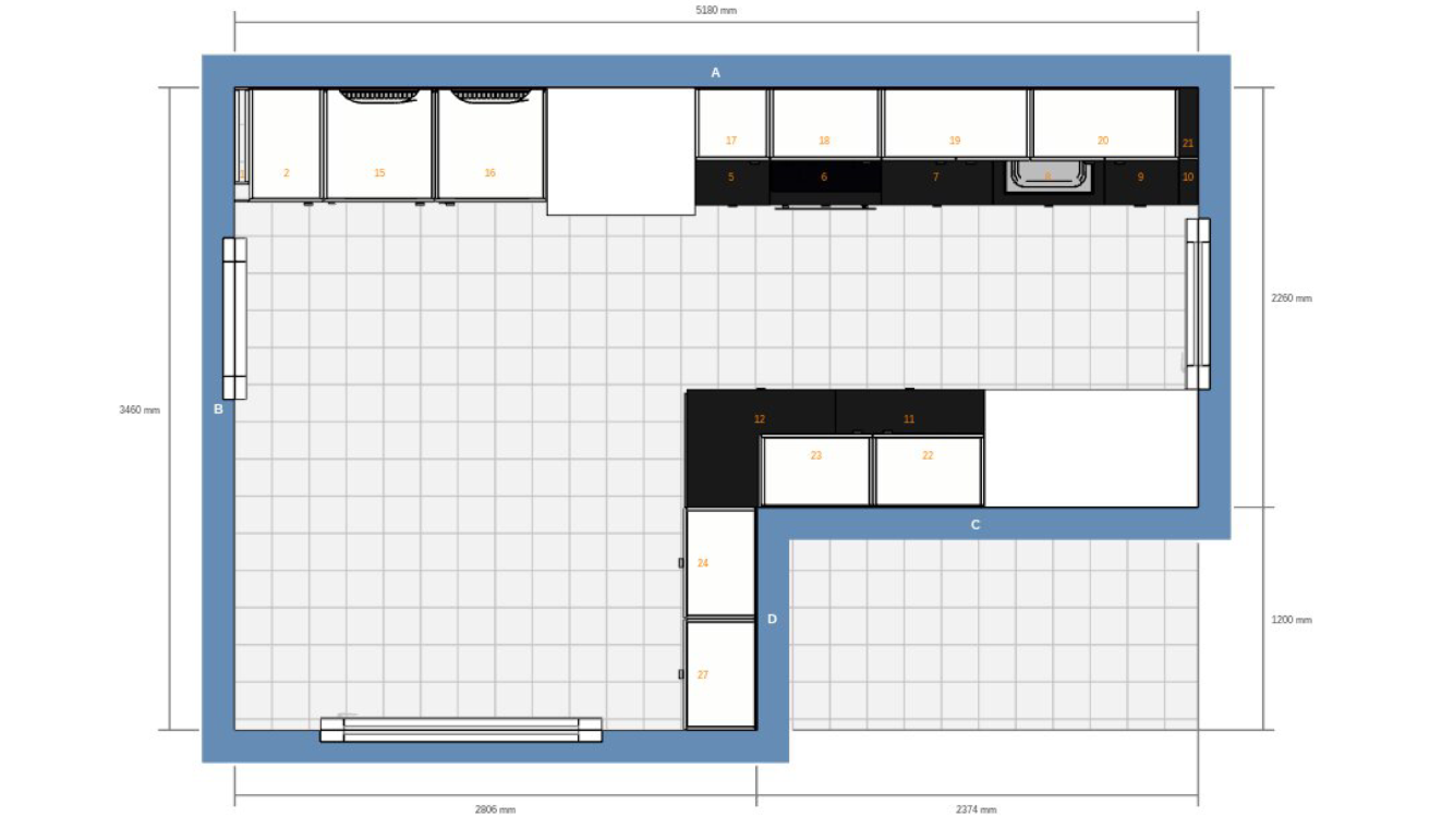

Jag tänkte göra en LED-installation i köket vi ska renovera snart.
Eftersom jag bara kört 230V LED m inbyggd driver och inte dimmrat tidigare så tänkte jag be om er input.
Köket är L-format och jag tänkte ha LED-downlights i en rad på den långa sträckan, som går från hallen (vid B-väggen) och förbi bänkar på båda sidorna.
Även smygspottar i fönstren nere och till höger på bilden.
Överväger även Ikeas Utrusta-serie (med inbyggda vägguttag och krokar för köksartiklar), alternativt LED-list och hörnuttag.
Vid bänkarna 1060mm mellan bänkarna och 1520mm mellan överskåpen. Takhöjd 2466mm
Jag hoppas köra en rad med spottar (om ni tror det räcker till).
Jag har kollat på Malmbergs MD-99 : art.nr. 9974091, 500mA, 5st 5w, 60 grader spridning, 2700K, 320lm.
Drivdon: A-collection DM30 , art.nr. 7984297, 500mA, 2-27w,.
Tänkte sätta det så här (för bra belysning på murstocken som är den vita klumpen mellan kyl/frys och spisbänken:
|<--600-->(x)<--995-->(x)<--995-->(x)<--995-->(x)<--995-->(x)<--600--|
Frågan är, räcker belysningen till för allmänbelysning och måste jag köra två rader vid bänkarna? 60 grader bra?
Vid fönstren tänkte jag köra någon variant på Hide-a-lite spot mini VP 350mA, 2700/3000K, 4st 1.2w, 85-95lm, 45/60 grader spridning
Drivdon: Jolly Round 350mA 1-9w, apparatdoseutförande är ju kul.
Ni som har vanan inne kanske har alternativa produkter eller andra idéer?
En annan sak jag tänkte på. Lamputtag verkar ha 6A Max ström, hur funkar det med installation i 10/16A anläggning?
Vore tacksam för svar så jag kan gå vidare i nästa steg och släppa det här ;)
Har mest kört utanpåliggande och 230V så kan nog missa enkla grejer. Nu hoppas jag få in allt i apparat och takdosor.

Ditt val av konstantströmssystem är bra.
Ditt val av 60 graders spridningsvinkel tror jag också är bra om det är allmänljus ni vill ha.
Din placering av spottarna på rak linje mitt i taket(?) tror jag inte kommer att se snyggt ut, men det vet jag inte.
Dimensioneringen känns dock i underkant, dock utan att veta. Ett kök kan man vilja ha bra med belysning i, kanske 500 lux på bänkar. För halogen rekommenderas grovt 20 W / m² eller omräknat ca 500 lumen / m². Med dina 10-15 m² skulle du alltså behöva 5000 - 7500 lumen totalt. Då blir det ljust!
För att veta kan man simulera ljussättningen i DIALux, eller så tar man till rejält och dimmar ned.

Med en rad i mitten så kommer ljuset komma bakifrån en när man står vid arbetsbänkar. D.v.s. man kommer skugga ljuset. Därför är det bättre att följa arbetsbänkarna med spottar. 60 grader är för brett, bättre med typ 36 grader.

Tacksam för svar! Fick svar på vad jag hoppats på.
Varit rädd jag ska få lite skugga på bänken såklart.
Men då ska jag kolla efter downlights med mindre spridning och sätta två rader över bänkarna.
Vid den öppna ytan blir det bord och en hängarmatur. Men kanske kan man dra två spottar närmast skåpet där med.
Jag ska kolla upp dialux när jag kommer hem.

Försöker mig på DIALux nu, lagt till en rad spottar samt två extra framför högskåpen längst ner på bilden. Nu ska jag bara förstå hur man lägger in bänkar, väggar och murstockar så det blirl mer troligt resultat. Men ligger iaf på 600 lux som högst vilket borde vara där jag har bänkarna, så det är ju toppen. Provar med mindre spridningsgrad också.
Vi får se hur det slutar, mycket bra tips! :)
17 jul 2016 20:38 #10 av Tim
Okej jag söker efter det, men kan inte ha armaturerna i linje med bänkskivan då jag har murstock vid övre bänken (som sticker ut ca 80-100mm) och dörr ner till källaren i linje med den undre.
Men vid två rader kan jag flytta något mot "centrum" av gången, dock hamnar dom nära murstock och källardörr, lär ju inte vara snyggt att sätta dom offset heller.
Eller ska jag sätta bara två rader där jag har bänkar och ändra mått i övrigt?
Känns som det kan se jävligt rörigt ut isåfall...men svagare armaturer och närmare varandra kanske duger till...ska prova rita upp allt när jag hittat rätt armaturer
