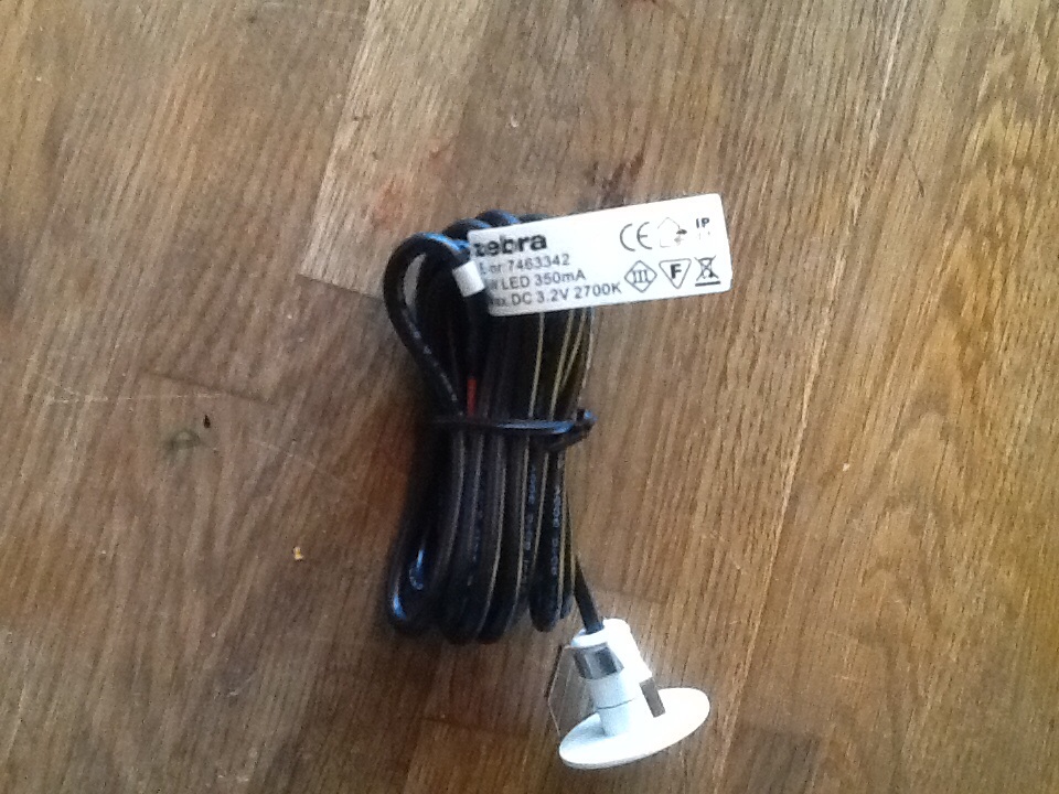

Hej,
Jag ska koppla in två stycken minidownlights från storels zebra sortiment i serie som är märkta 350mA och 1W, och på kabeln står där max 3,2V.
Kan jag ansluta dessa till ett dimbart drivdon (också från zebra sortimentet) på 350mA med sekundärspänning 6-26V?
Donet är kopplat via en schneider dimmer på primärsidan.
Kommer det att fungera eller blir det för hög spänning på spottarna när man dimmrar upp?
Är ganska ny på LED installationer...
Mvh Tobias

Du får nog visa upp den där kabeln som bara tål 3.2 V.
Märkningen avser nog (maximala) spänningsfallet över LEDen.

Jag tror inte det är kabeln som är problemet utan det jag tänkte var att själva spotten inte tål mer än 3,6V.
Om det är är som du säger att märkningen avser spänningsfallet så borde det vara ok att använda drivdonet jag har.
Ingen bra bild men ändå...

Ja, drivdonet ska ge en konstant ström på 350 mA, det är vad lamporna ska tåla. Sedan är det varje lampa som styr vilket spänningsfall det blir över dem.

Men man måste beakta spänningen också, ändå.
Det i tråden omnämnda drivdonet ger mellan 6V och 26V.
En LED av de i tråden omnämnda är på 350mA och 1W.
Och då får den spänningen 1/0.35 = 2,9V över sig, vid max ljus.
Så sätter man en enda av dessa LED på detta drivdon så bränner man spoten då den tvingas ta emot 6V.
Med 2 (seriekopplade) spots så klarar det sig troligen, visserligen ska LEDarna bara ha 5.8V och drivdonet ger 6V, men troligtvis kan drivdonet reglera ner till lite lägre spänning än uppgivna 6V

Och ska vi vara noga så var LED:en i tråden 1W 3,2V 250mA, alltså inte 1.0W, vilket ger >6.0V över två LEDar.
