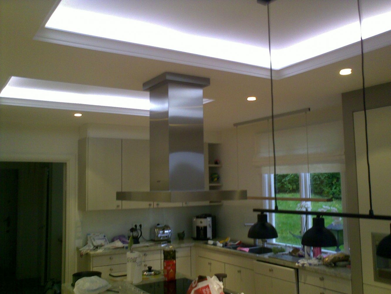

Gjorde detta för några år sen. Svårt att få med släpljus på mobilkameran. Hela taket var iaf upplyst :)

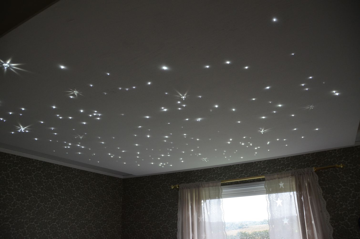

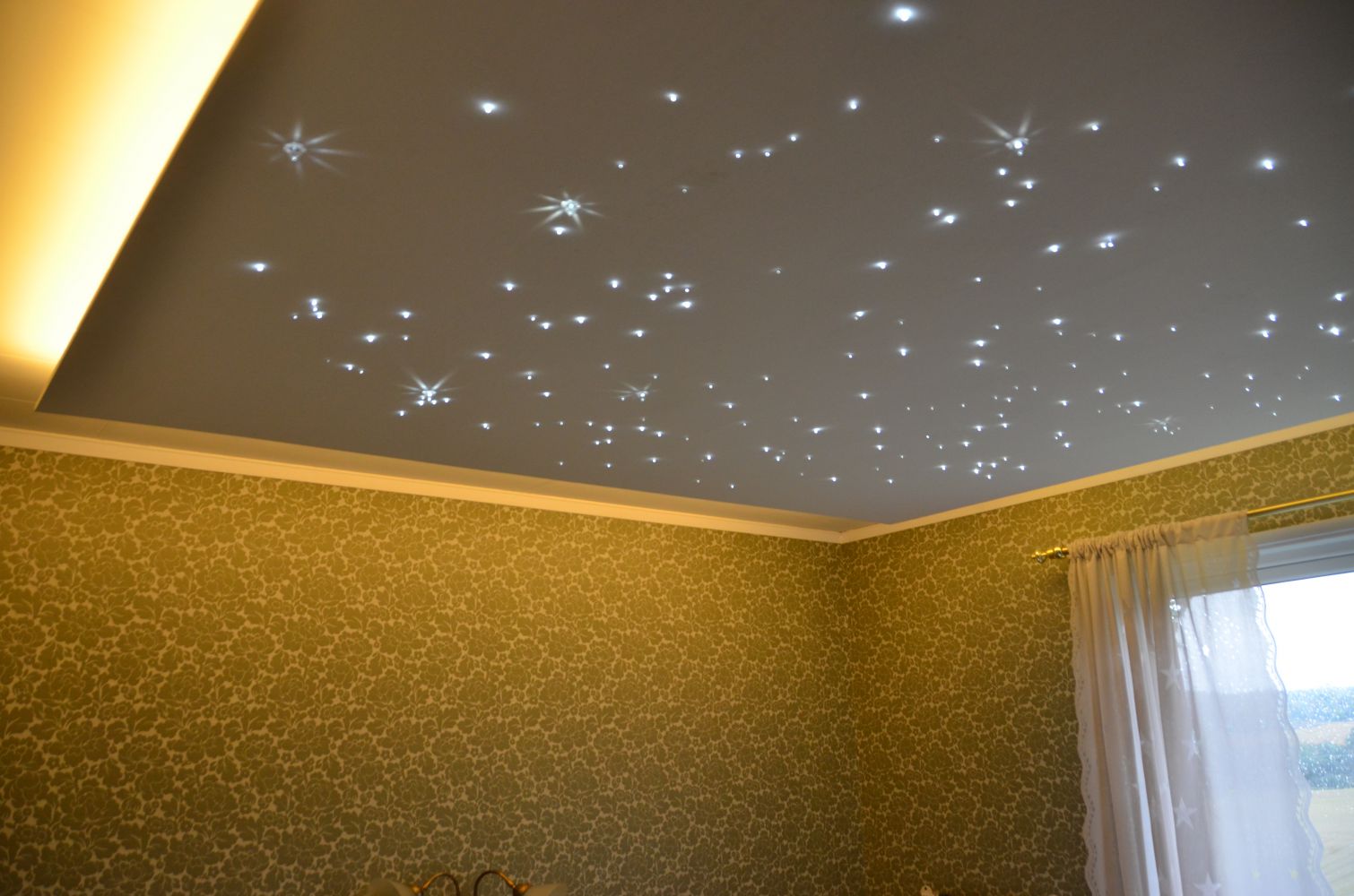

Här är min variant på stjärnhimmel och takbelysning.

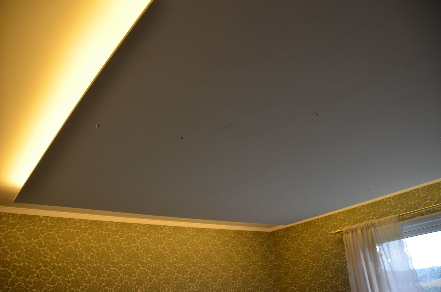

21 sep 2014 14:52 #16 av Alexander N
Imponerande Kenneth, väldigt snyggt! :tummeupp:
Gillar blandningen med färgerna. Är det väldigt varmvitt eller någon gul/amber variant? Är fibern kallvit eller blå?
Är takskivan bara upphängd eller fast? Hur många fiberstrån är det där och ligger armaturen uppe på skivan bara?
Vad många frågor det blev, haha.

21 sep 2014 17:34 #18 av Kenneth Olsson
208 fiber är kallvit. Drivs av 3 watt led med ett "skugghjul"som gör att stjärnorna "tindrar". Jag monterade dem så de bildar stjärntecknen på norra stjärnhimlen.
Varmvit ledtejp (fast den känns ganska gul) monterad utefter kanten runt om.
Fastsättning består av en fast monterad ram i taket, 10 cm hög. Två plywoodskivor fastsatta med gångjärn i ena kanten så de kan vikas ner för service (tydligen valt ganska bra prylar för ingen service gjord)
Kenneth Olsson
www.pkdata.se Gör dina el-ritningar själv!
Följande användare sa tack: Richard

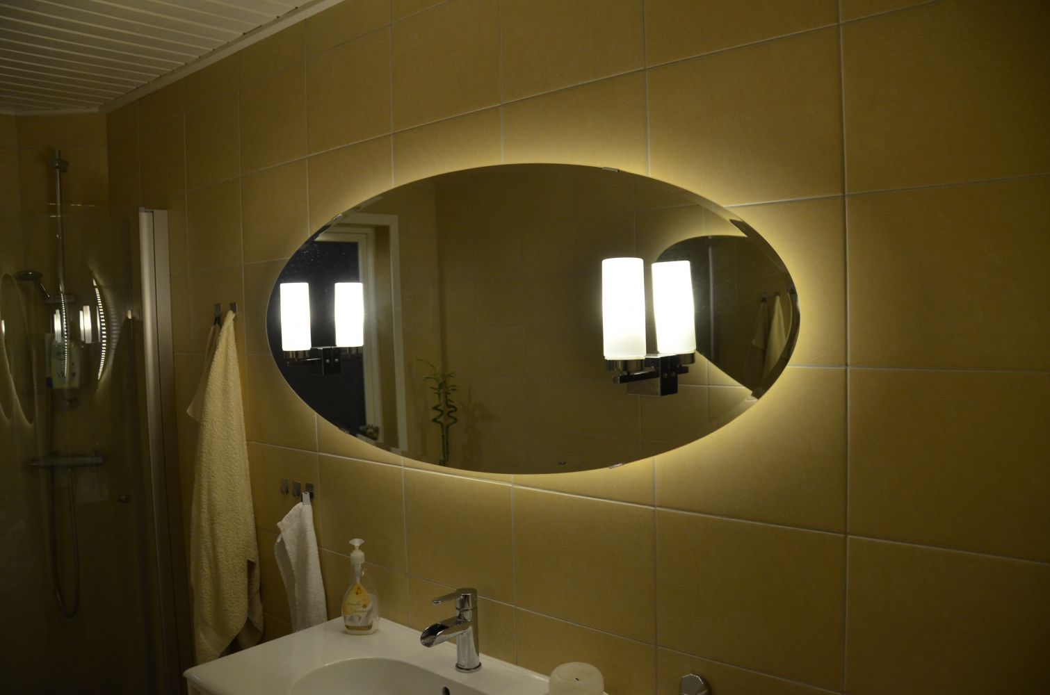

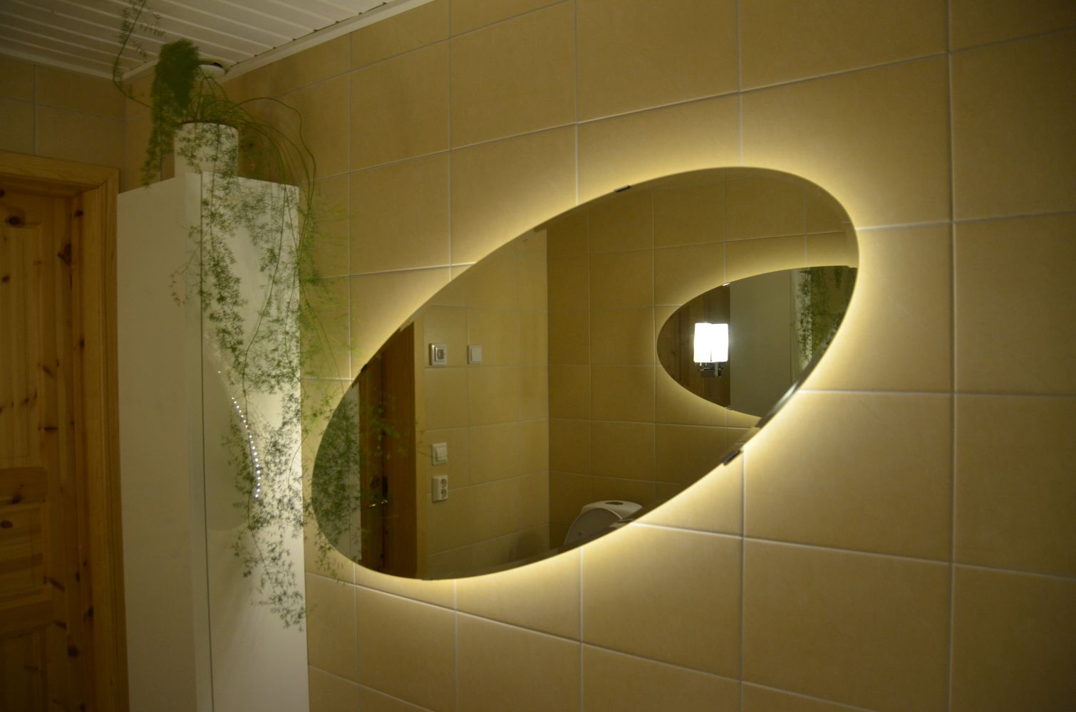

21 sep 2014 17:51 #20 av Kenneth Olsson
Här är också lyckad ljussättning. Badrum med ledtejp bakom speglar.
