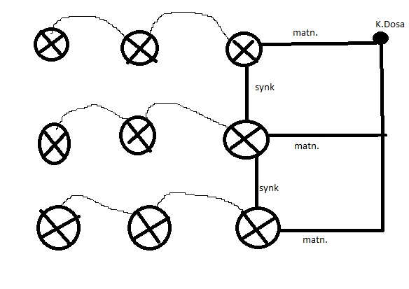

Tänk på att om du ska synka ihop flera jolly blir det betydligt jobbigare om du lägger dom uppe i spottburken. Numera skickar dem bara med en synkkabel på ca 10cm (du har kanske ~1m mellan burkar), den går ju att förlänga men jag hade valt det som sista alternativ.
Bifogar en grymt avancerad ritning som visar att synkningen ställer till det :P

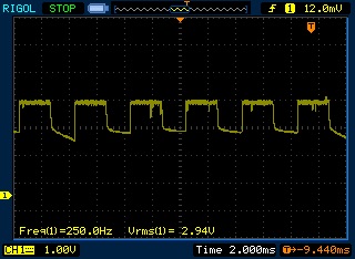

Kul att du frågade, har faktiskt funderat över vilken frekvens dom kör också... nu vet jag :)
Vid max ljusstyrka så ligger det en svag överlagrad frekvens på ett par kHz, förmodligen switchfrekvensen i själva nätdelen.
Men själva PWM-frekvensen måste jag anse är låg... långt ifrån flimmerfritt, men ändå bättre än IKEAs LED-lampor ;)

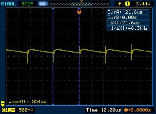

17 mar 2013 20:03 #14 av Viktor H
Kanske skulle slänga in en mätning vid max ljusstyrka också...
ca 45kHz överlagrat på utgången, runt 500mV amplitud.
Detta är med endast en 1-Watt spott inkopplad, kan hända att detta ligger under lägsta tillåtna belastning för drivern, och att det ser annorlunda ut med rätt belastning. Har inte nog med spottar liggandes för att testa :p
18 mar 2013 08:34 #15 av Stefan Ericson
Tack för dom fina bilderna Viktor H.
Ursäktar sent svar. Jag ville va säker på att jag tolkade dom rätt.
PWM frekvensen verkar går på 250 HZ. Ögat lär registrera 16 bilder/s. Så det lär väl räcka.
Primär swichade power suplies brukar ligga på 50 kHz. Det verkar vara den överlagrade tonen,
Jag tror du kommer få samma värden med högre belastning.
