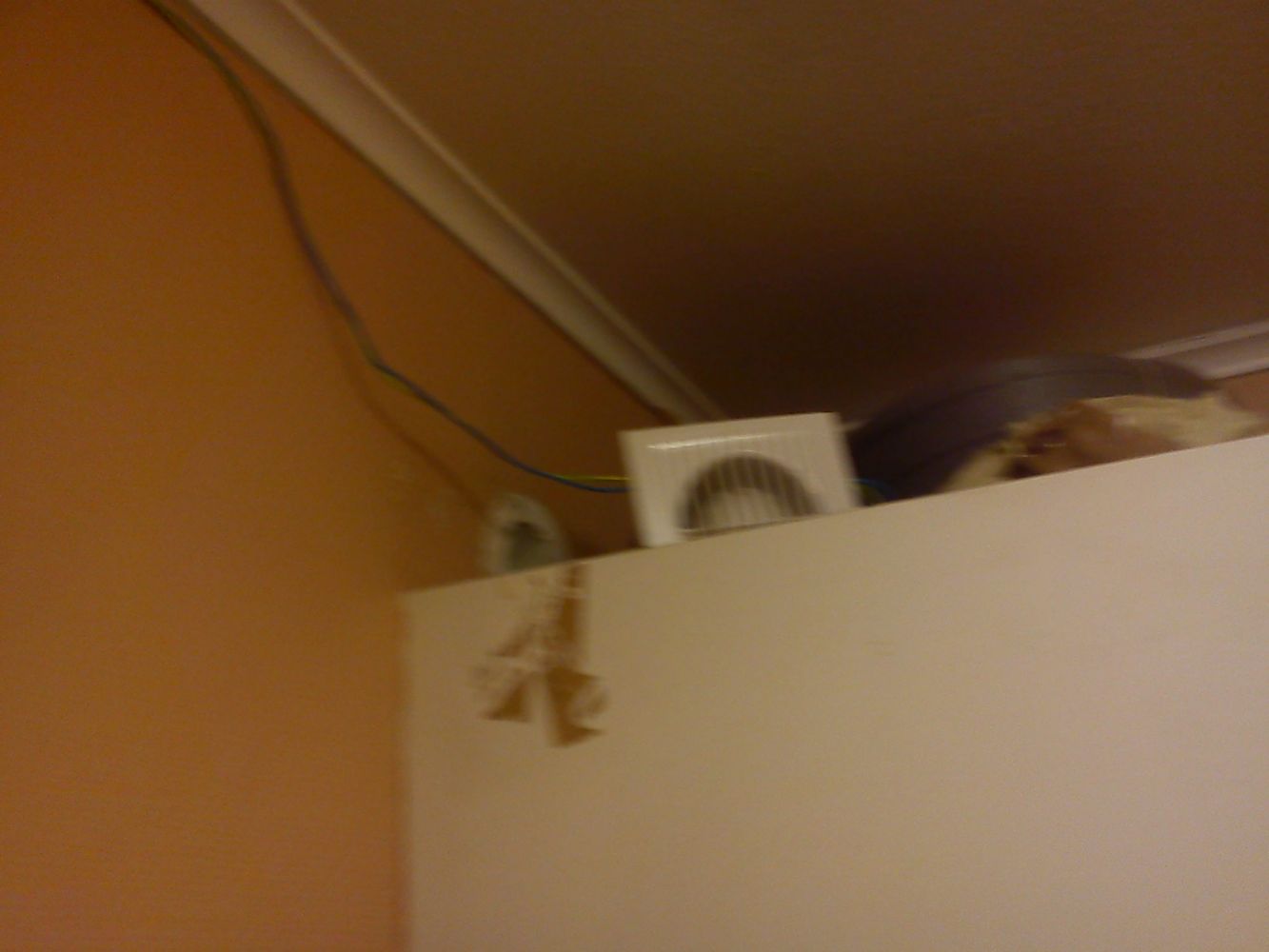

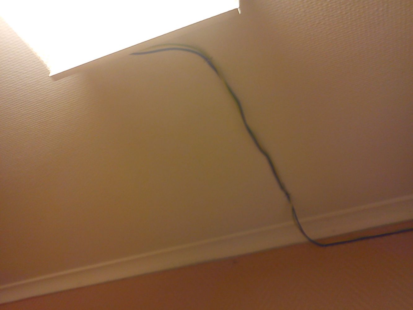

Titta vad den händige åstadkommer, FK klamrad med häftpistol och dessutom två ledare gulgrön och blå, undrar vem som är fas? Eller så fungerar inte Pax-fläkten om den händige kopplat färg mot färg.
Bilden tagen i en korvkiosk utanför Sundsvall.
