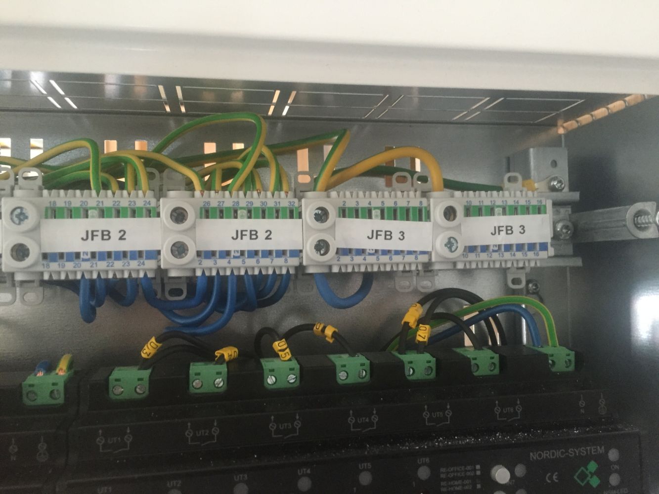

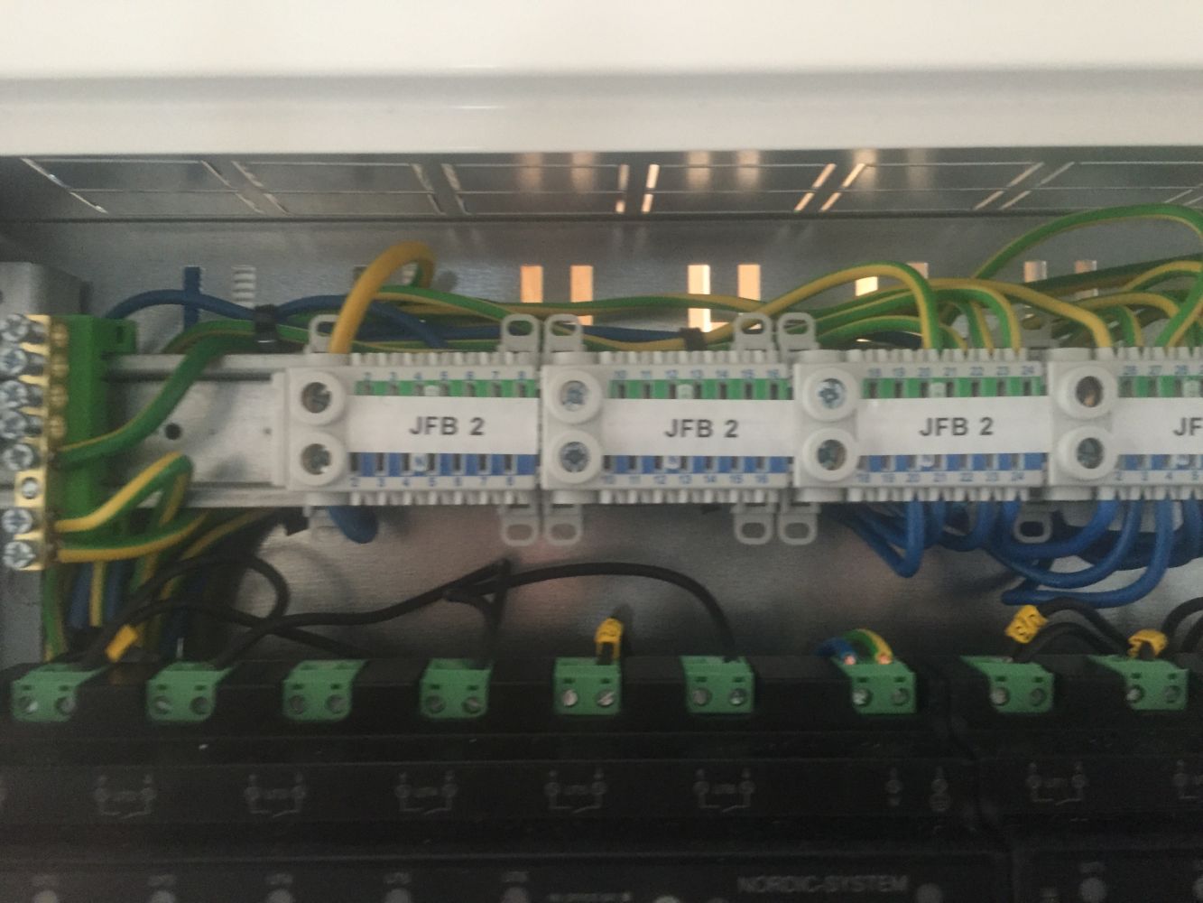

Jag vet att det inte är hela världen men lite finnes kan man ju önska när man beställer ett färdigbyggd central av en av de större aktörerna...

Svar från Rikard Ågren i ämnet Färdigbyggd central
Svårt att få in mejseln och lossa på anslutna ledare med bibehållen märkning :klapp:
10 aug 2016 19:38 #3 av Torbjörn Forsman
Med tanke på tiden på året, kan man misstänka att centralen är byggd av sommarjobbare utan tillräcklig arbetsledning?
10 aug 2016 19:57 - 10 aug 2016 19:58 #4 av Rikard Ågren
Gillar Garos nya plintar mycket bättre än Eldons. Om man har plats i höjd och djupled

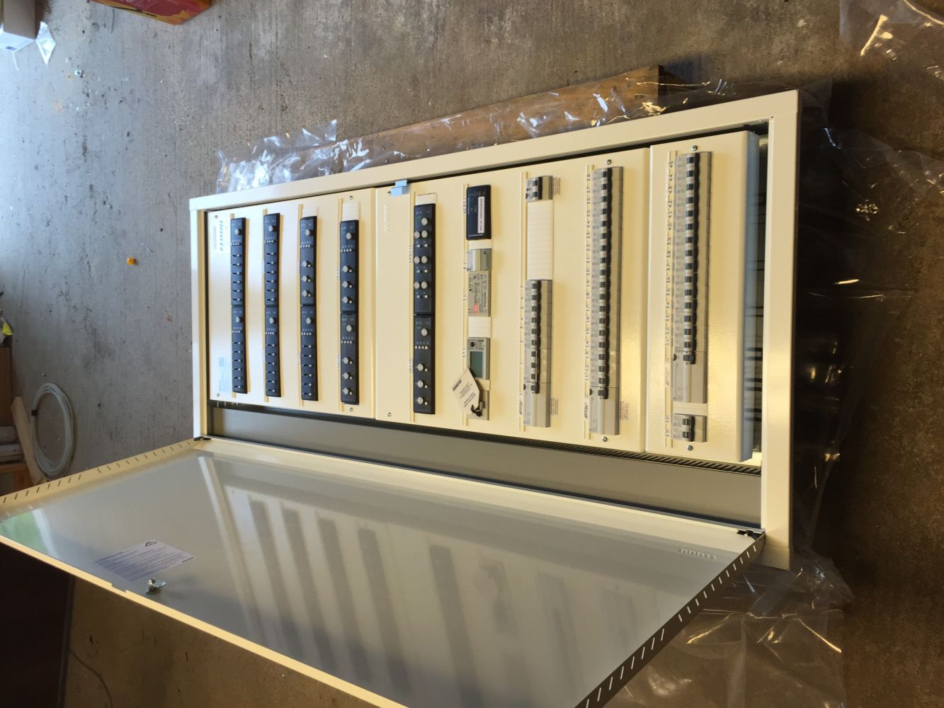

Jepp Eldon har byggt den, beställd via ett företag som heter Compare-IT...
Bifogar en bild på centralen i sin helhet
11 aug 2016 04:44 #7 av Rikard Ågren
Det var då inte mycket plats över :dry:
11 aug 2016 07:43 #8 av David olsson
Svar från David olsson i ämnet Färdigbyggd central
Nä, inga 30% som det borde vara...
11 aug 2016 16:08 #9 av Robin Strandberg
Var ska centralen installeras?
Ser ut att vara rätt mycket säkringar.
Reservplats var de riktigt kasst med. Blir det många säkringar och utgångar över för framtida bruk?

11 aug 2016 18:49 #10 av David olsson
Det är en hyfsat stor villa, det är några säkringar som är reserv men det mesta är använt. Det är många förbrukare i huset... :blink: dubbla kök, Spabad, pool, screeners till alla fönster, bubbelbad, massa ute belysningar... Och mkt mer :S
