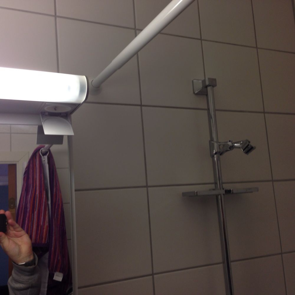

20 mar 2014 21:26 #1 av Anders Dornlöv
Kom idag till nygjord badrum och det är 400 mm mellan skåp med uttag och stång för dusch. Helt ok säger arkitekt till fastighetsägaren...
20 mar 2014 22:01 - 20 mar 2014 22:02 #2 av Martin
Det hade la varit okey om det varit en avskärmning istället för ett draperi. Tex duschvägg eller svängbar duschvägg/dörr.
Enklast hade varit att lösa bekymret med snålt tilltaget badrum att handla en armatur där uttaget sitter på andra sidan istället. Alt vända de om det går.
20 mar 2014 22:16 #3 av Patrik Hedlund
Ja, det där var ju inte godkänt!
21 mar 2014 08:36 #4 av Anders Dornlöv
Vill poängtera att vi inte gjort jobbet - vi försökte förklara att det var fel...
24 mar 2014 19:13 #5 av Tony
Om uttaget hade suttit över 225 fr golv, hade det varit okej då?
25 mar 2014 17:09 #6 av Lars Blomkvist
Oavsett vad reglerna säger, men hur mycket säkrare är det med uttaget på andra sidan?
30 jun 2014 01:00 #7 av Ivar Ryding
När jag duschar stänker det mer på något som är 400mm från duschen än något som är 1400mm från duschen.
Dessutom blir risken att någon sätter i eller drar ut en apparat medan man duschar mindre.
