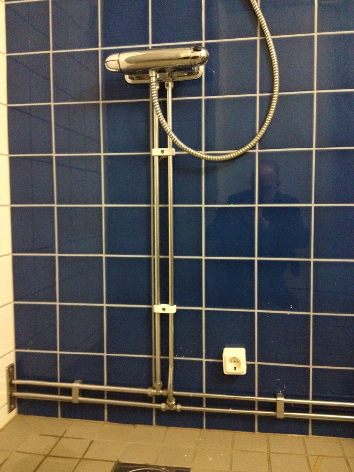

Eluttag inne i duschen...
01 mar 2014 11:22 #1 av Ronnie Lidström
Hur var det nu med zonerna igen :tokig:
* Bilden kommer från Facebookgruppen "Rörmokare utan gränser" .
01 mar 2014 14:15 - 01 mar 2014 14:16 #2 av Odd Hedberg
Mama mia...
Undrar om det är till våtsugen..? :smack:
01 mar 2014 20:20 #3 av Emil Hallberg
en nyfiken fråga. finns det något eluttag som möjligen skulle kunna göra det där tillåtet? kan ändå inte tänka mig det, zon 0 ska väl ändå vara helt fri från sådant?
studerande så sjukligt nyfiken :P
01 mar 2014 21:15 #4 av Bo Siltberg
Med avseende på kapslingsklassen så räcker det med IP44 för uttaget sitter faktiskt i område 1, men du lär få svårt att hitta ett sådant som håller IP44 med sladden i - det går alltså inte att använda uttaget. Dessutom sätter reglerna P för detta, inga uttag i duschen!
Följande användare sa tack: Emil Hallberg
01 mar 2014 22:29 #5 av Emil Hallberg
tänkte väl det!
följd fråga! var får jag zon 0(i själva dusch/badkar) zon 1 (60cm) zon 2(60cm ifrån zon 1) zon 3 (120 cm ifrån zon 2)? helt hundra på att jag sett en skiss på detta någonstans!
02 mar 2014 06:55 #6 av Marcus
Svar från Marcus i ämnet Eluttag inne i duschen...
Denna finns att ladda ner gratis på www.elstandard.se under "shop"
Detta är ett utdrag ur SS436 40 00 Utg.2
