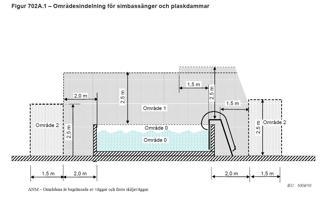

Okej, efter en närmare titt så sitter uttaget inte i zon 2, utan zon 1.

Är du säker på att uttaget sitter i zon 1 och inte i zon 2?
Eluttag i simbassänger brukar sitta högt upp för att komma ur zon 1.
