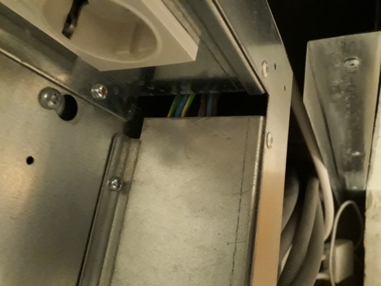

Har stött på lägenhetscentraler som i sin konstruktion gör att man kan röra vid ledarna utan problem. De har ingen dörr, lågt placerade i en garderob i hallen. Som besiktningsman har jag slagit ner på det, synpunkter?

Jag tycker du gör helt rätt i att slå ned på detta.

Jag kan inte heller se hur just det där skulle kunna vara godkänt.
Det saknas felskydd helt enkelt.
Får man fråga om tillverkare?

Känner igen detta, visst är de centraler leverade i färdiga badrumsmoduler?

Det stämmer, de finns i moduler producerade av ett välkänt byggföretag.

Ja det där ser fel ut.
Är springan mer än 12mm bred, så provfingret för IP-klassning går in så håller det absolut inte IP2x, så i sådana fall är det inget snack om saken.
Klarar det IP20 (mindre spalt än 12 mm och lite avstånd till ledarna) så hamnar vi möjligen i en gråzon.
Nu förutsätter jag att metallramen är korrekt skyddsjordad, annars är det tokfel på annat vis också.

Kabeln som ligger mot plåtkanten i högra delen av bilden hade jag också anmärkt på.

Semcab är centraltillverkaren
