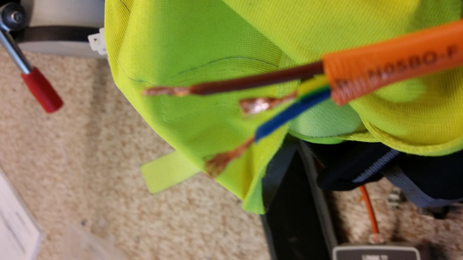

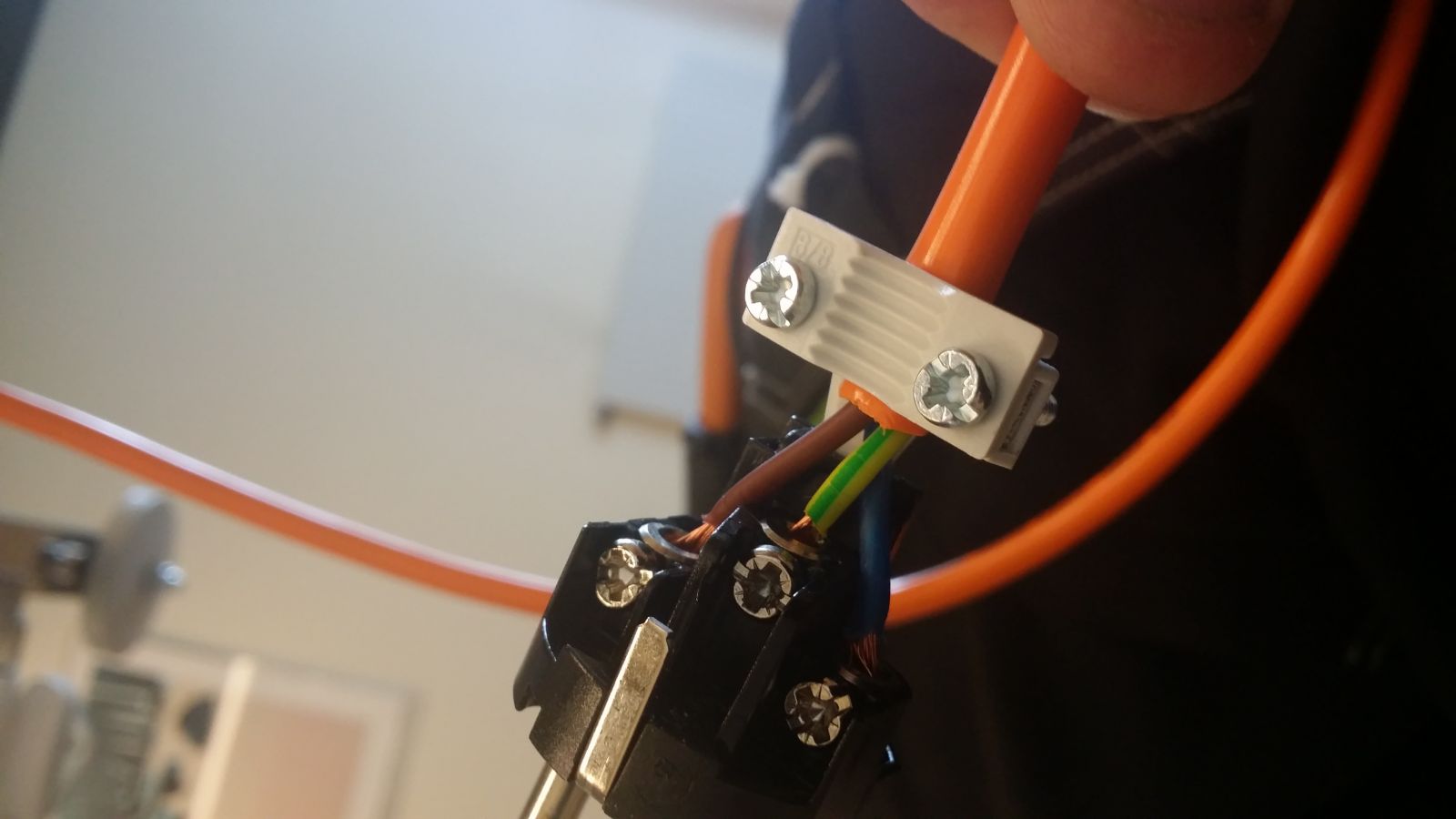

Har du rätt i din sak? Skicka upp en bild på själva stickproppen...
31 aug 2017 07:53 - 31 aug 2017 18:01 #9 av Fredrik Morin
så här ser det ut
pysslar med lite allt möjligt :)

31 aug 2017 08:43 #12 av Torbjörn Forsman
Jag ser nu att det alltså inte är stickproppen som det är något fel på, utan montaget av kabel i den som lämnar en del övrigt att önska. Eftersom stickproppen sitter monterad på en CE-märkt utrustning så beror det på vad det står i den produktstandard som den är provad efter (t ex EN 60335 om det är en hushållsmaskin, elverktyg eller liknande, EN 60950 om det är något datorliknande, EN 61011 för elstängselapparater, det finns många fler standarder också), om det är godkänt eller inte.
Jag kan citera ur 2002 års upplaga av EN 60335-1:
27.3 If a detachable part having an earth connection is plugged into another part of the
appliance, the earth connection shall be made before the current-carrying connections are
established. The current-carrying connections shall be separated before the earth connection
when removing the part.
For appliances with supply cords, the arrangement of the terminals, or the length of the
conductors between the cord anchorage and the terminals, shall be such that the currentcarrying
conductors become taut before the earthing conductor if the cord slips out of the cord
anchorage.
Compliance is checked by inspection and by manual test.
Enligt just den standarden så måste alltså de strömförande ledarna bli sträckta innan skyddsjorden blir det, om kabeln dras loss från dragavlastningen.
Men ta reda på vilken standard apparaten är provad efter (det bör stå i CE-tillverkardeklarationen / declaration of conformity) och kolla om motsvarande texter finns i den standarden. Tyvärr är inte alla de här elsäkerhetsstandarderna så välskrivna, det har hänt att man har missat att reglera viktiga saker i en del av dem.
31 aug 2017 15:07 - 31 aug 2017 15:08 #13 av Bo Siltberg
Kan tillägga att SS-EN 60884 gäller för stickproppar, uttag och skarvsladdställ. Där finns följande lydelse:
14.9 Rewirable portable accessories with earthing contact shall be designed with ample space for slack in the earthing conductor so that, if the strain relief is rendered inoperative, the connection of the earthing conductor is subjected to strain after the connections of the current-carrying conductors and, in case of excessive stress, the earthing conductor will break after the current-carrying conductors.
