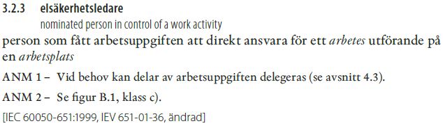

27 jun 2017 19:26 - 27 jun 2017 19:27 #2 av Michell Martic
Såhär står det i definitionen i SS EN 50110-1
Vidare så står det även i den löpande texten:
4.2 Personal
...Innan ett arbete påbörjas samt medan det pågår ska elsäkerhetsledaren säkerställa att alla tillämpliga fordringar, regler och anvisningar uppfylls.
Elsäkerhetsledaren ska informera dem som deltar i arbetet om alla rimligt förutsägbara faror som inte är direkt uppenbara för dem.
När ett arbete fordrar teknisk kunskap eller erfarenhet för att förebygga elektrisk fara eller skada måste den som utför arbetet ha denna kunskap eller erfarenhet eller övervakas på ett tillfredsställande sätt...
4.3.1
...Innan några åtgärder i anläggningen vidtas eller arbetet påbörjas ska elsäkerhetsledaren och eldriftledaren vara överens om vilka åtgärder i anläggningen som fordras för att arbetet ska kunna genomföras och om en beskrivning av arbetet på, med eller nära den elektriska anläggningen...
Det står alltså arbetets utförande och inte anläggningens utförande.
28 jun 2017 08:41 #3 av Örjan Borgström
Michell har rätt, elsäkerhetsledaren har uppdraget att se till att arbetet utförs på ett sådant sätt att det är säkert för de som utför arbetet.
