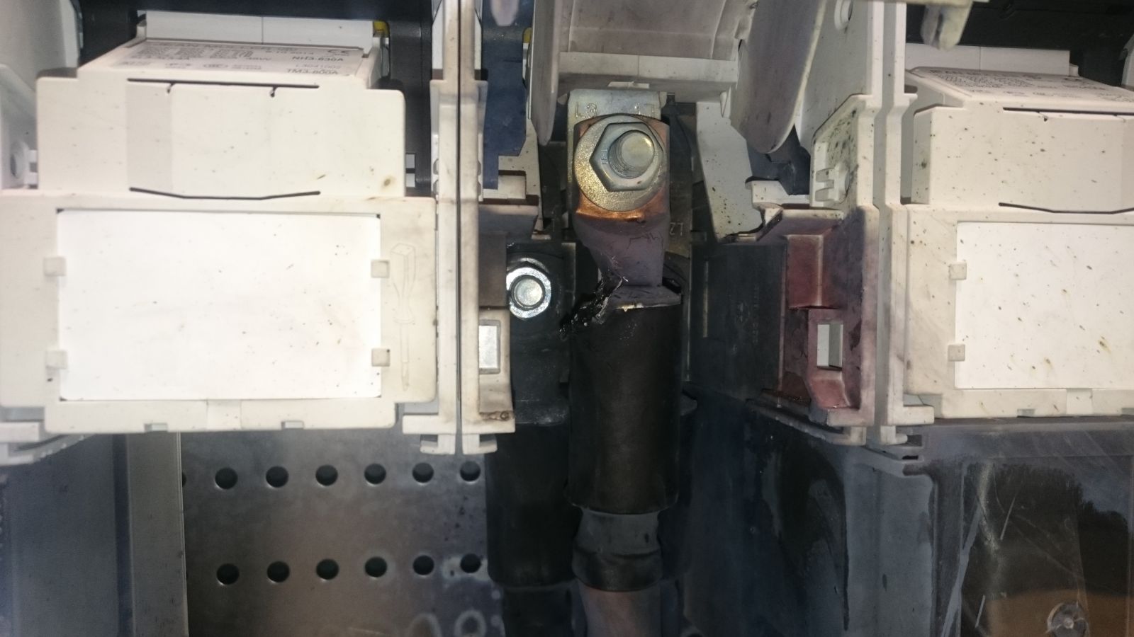

Kan dra en sak som hände mig.
Jag kom en dag till jobbet och detta var förvisso "bara" ett LSP ställverk med ca 1200A in. Jag hörde något ljud när jag kom in i byggnaden att dammsuger någon nu? sen två röda senare så visste jag direkt var ljudet kom ifrån. Ställverket! Jag stod utanför dörren och kände ett öronbedövande oljud. Man kände obehag i luften. Jag var själv men ringde på både fasighetsägaren och en kollega som var i närheten då jag vägrade öppna dörren själv. Efter att kollegan dykt upp så gör vi bedömningen att vi öppnar och kollar snabbt. Ljudet är helt olidligt genom hörselkåpor. Luften är helt dimmig och luktar som den magiska röken gör. Det visade sig senare bara vara ett mycket gammalt relä till en trappautomat som hängt sig och börjat svetsa.
Hade jag inte fått tag i en kollega i närheten så hade jag direkt ringt energibolaget som hade fått göra en nödbrytning om man känt större obehag tex rök som väller ut etc.
Jag vet Idioter som har "passat på" att arbeta i en anläggning när energibolaget har utfört arbete samtidigt. Man ska alltid betrakta en anläggning som spänningsförande i alla avseenden. Man ska dessutom alltid plombera sina automatsäkringar och smältsäkringar.Lås på skå/brytare och en riktig skylt där det står att arbete ej får utföras eller säkring anbringas och telefonnummer.
Jag kan bara inte lita på mina kollegor som inte gör detta enligt punkt och pricka. Jag skulle aldrig utsätta mig själv när jag vet att om en kollega som fuskar i vardagen med detta. Säkerhet får Ta den tid det tar!
Skulle jag se någon som fingrar på mina lås så hade jag stängt dörren bakom mig. Resten får ni räkna ut själva.
