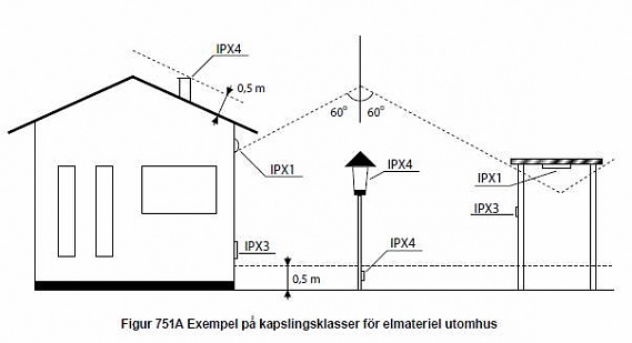

Som rubriken lyder så ska jag montera ett gäng led spotar under en takfot som fasad belysning. Körde fast på vad det ska vara för ip-klass på grejerna?
Är det ip20, ip21 eller ip44 som gäller?

IP21 borde fungera alldeles ypperligt, kör på det.

Tänk på att materielen fortfarande ska vara avsedd för utomhusbruk.

Precis som Bo säger så är det inte bara IP-klassen man ska kolla på, utan spottarna ska även vara godkända för utomhusbruk. SG Jupiter Outdoor är en väldigt fin spott för takfot som finns i flera färger och både LED och halogen. Halogenvarianten är löjligt billig och då kan man lägga till 150 kr på en valfri LED-ljuskälla GU10.
