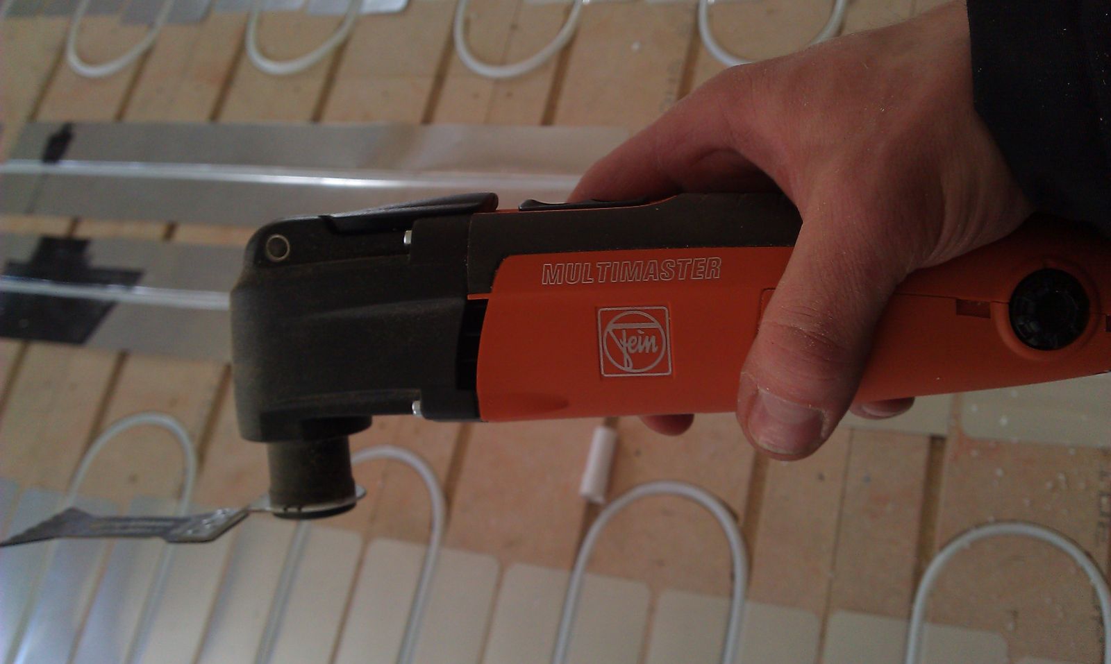

Jag har länge dreglat efter denna då snickarna använder den. Brukar låna en ibland på jobb.. Men nu har jag köpt en egen!
Min nya älskling. Fein Multimaster
Hur klarade man sig förut utan denna? :rulla:

Som jag använde den idag:
Renovering av gammalt hus, taken reglas ner och en gammal infälld gjutjärnsdosa ska bort. Jag "feinade" litet smalt spår vid varje studs, "feinade" av pansarrören, slet ut dosan och kan då enkelt skarva på rören med ny slang. Blev minimala hål i taket så var inte så mycket spån som ramla ut.
Detta skulle ju gå att göra också med en tigersåg, men betydligt bökigare!
En annan gång den är bra att ha är att såga ur hörnen (och andra ställen där det är trångt) då man spårar för rör i tjocka träväggar med tex en spårfräs. Alternativet här är ju att våldsborra med en vanlig plattborr, eller köra med motorsågen (kedjesågen). Oftast är det dessutom extra mycket spik just i hörnen i gamla hus.. Detta gillar inte kedjan i motorsågen.. Inte plattborrarna heller!
Det följer ju även med klingor för att fräsa i kakel/klinker. Man kan på fri hand fräsa ett hål i kakel i valfri form och storlek.
