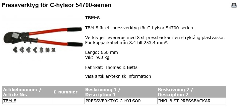

Vad använder ni för tång om ni grenar av kopparlina med c-klämmor?
Jag har en presstång från Nelco men den klarar bara upp till C9, jag behöver pressa C11 & C13.
Jag kommer bara behöva tången ett par gånger per år vilket innebär att jag helst inte belatar 30-40 000kr för en fin batteridriven presstång...

Jag använder Nelcos HPM 400, men den klarar ju övriga cu/al förbindningar också.
Men de har ju en manuell för bara c-hylsor

Jag ringde och pratade med dom och förstod det som att tången anväde några speciella C-klämma så den tyckte dom inte var ett bra alternativ...
20 sep 2016 16:29 #4 av Marcus
Svar från Marcus i ämnet Presstång C-klämma
Okej, lite lustigt att dom marknadsför den då. Jag förstår om man har haft verktyget som försäljning tidigare och har kvar c-klämmor till men så är ju inte fallet. Alternativet är ju då att köpa en ny presstång för flera typer. Men jag hade nog övervägt den ändå om man vill ha ett prisvärt alternativ. Att köpa dessa c-klämmor vid behov kanske inte är hela världen!? Någon prisbild?
