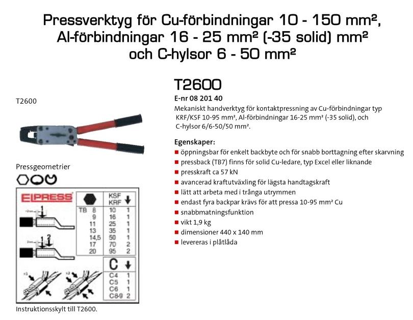

04 jun 2015 03:16 - 04 jun 2015 03:18 #2 av Marcus
Hej Tommy,
Funderade en del och kom fram till att Elpress har en variant....
Det känns som det är lite klent med presstänger för klenare areor som klarar både Cu och Al.
Du kan prova med Nelco om de ev. har någon.

Tack för svaret!
Jag kollade lite på den med men man var ju tvungen att köpa rätt många pressbackar för att den skulle kunna pressa allt.
Jag snålade lite så det blev en Elpress EL2258. Den kan i och för sig bara pressa 16 & 25mm2 koppar men det får duga tills vidare.
