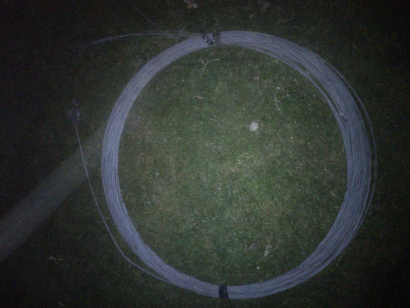

Bästa dragfjädern jag använt!
www.pipelife.se/se/product_database.php?pid=789
Köpte i julas ut 15m'aren tilll ett bygge och har gillat den sedan dess då den räddat mig många gånger. Det går att stöta på väldigt bra och den är bra styv och tar sig igenom många böjar. många fler än övriga fjädrar jag testat. Funkar perfekt i 16 och 15 rör. Även slang funkar den kanon även om slangen fjädrar väldigt mycket! Tar sig även förbi väldigt skarpa böjar!
Dyr om man jämnför emot en plastfjäder för 100kr. Men Den sparar in bra med tid. Köpte även ut en 30m'are dock var den för kort för röret jag skulle igenom med 3, TRE!! Rörstopp. tog mig förbi alla även om det första var extremt svårt att ta sig förbi. Testade plastfjäder. orkade inte trycka. Testade en liknande dragfjäder från bizline. Den fjädrade med tillbaka. Jag kan själv tycka att 30m är för långt men ibland behöver man det.
Bara ett tips till er alla där ute.

05 sep 2012 17:54 #2 av Rikard Ågren
Svar från Rikard Ågren i ämnet DragFjäder
Kan intyga att den är mycket bra på att ta sig fram. Dock bör rören vara tomma då skallen är rätt så stor

Svar från Tobias Karlsson i ämnet DragFjäder
Denna kör jag med, där den inte går igenom är det stopp...
Perfekt, håller även att dra med bilen =)

Svar från Martin i ämnet DragFjäder
Det är väl mer en dragfjäder för markrör mm?
Tror brottgränsen var 150kg för den från pipelife. Rätt mycket. är ju nästan något annat som ger efter först. Sen så pallar de flesta dragfjädrar rätt mycket. det är väl främst kraftiga ryck som är påfrestningen.
Har dragit dragfjädrar i glasfiber efter en bil. kulan längst ut släppte dock. Fast bilen segade redigt bra det sista innan den rök av.
