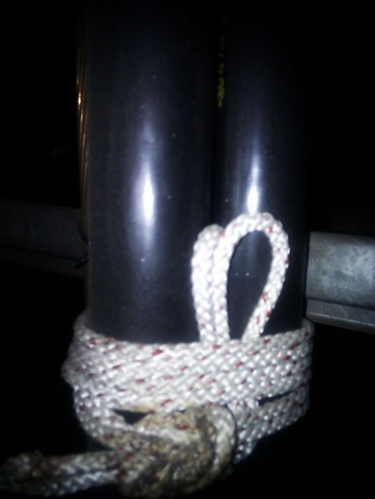

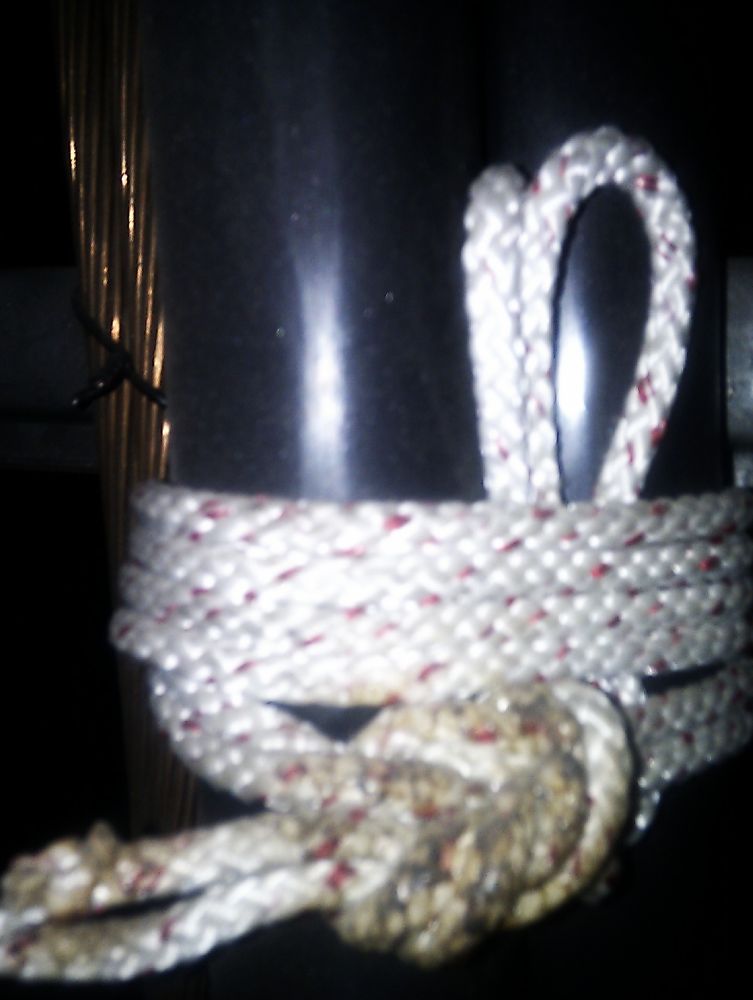

02 mar 2012 20:22 #8 av Tomas Karlsson

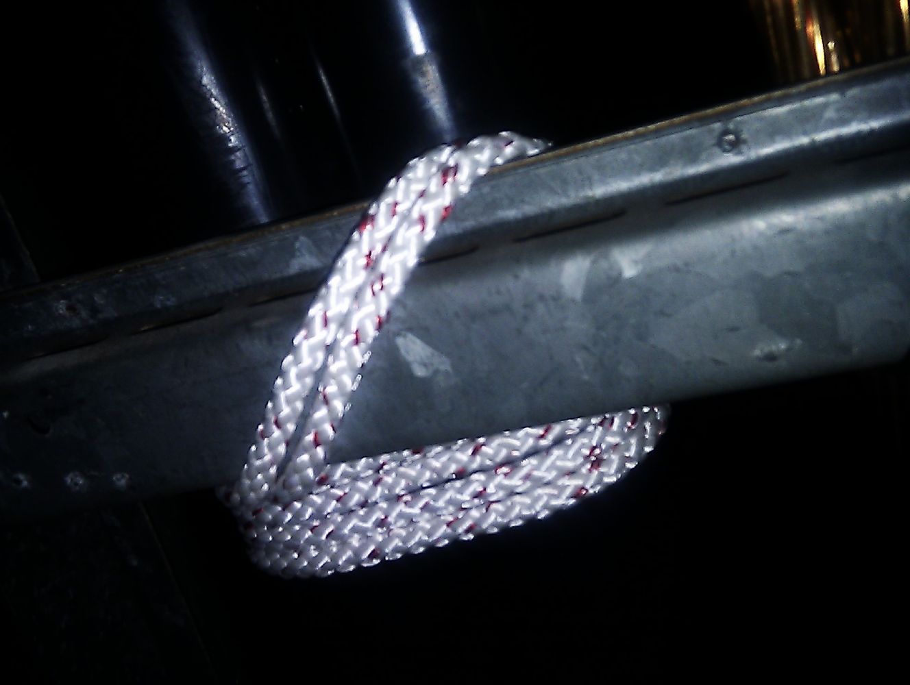

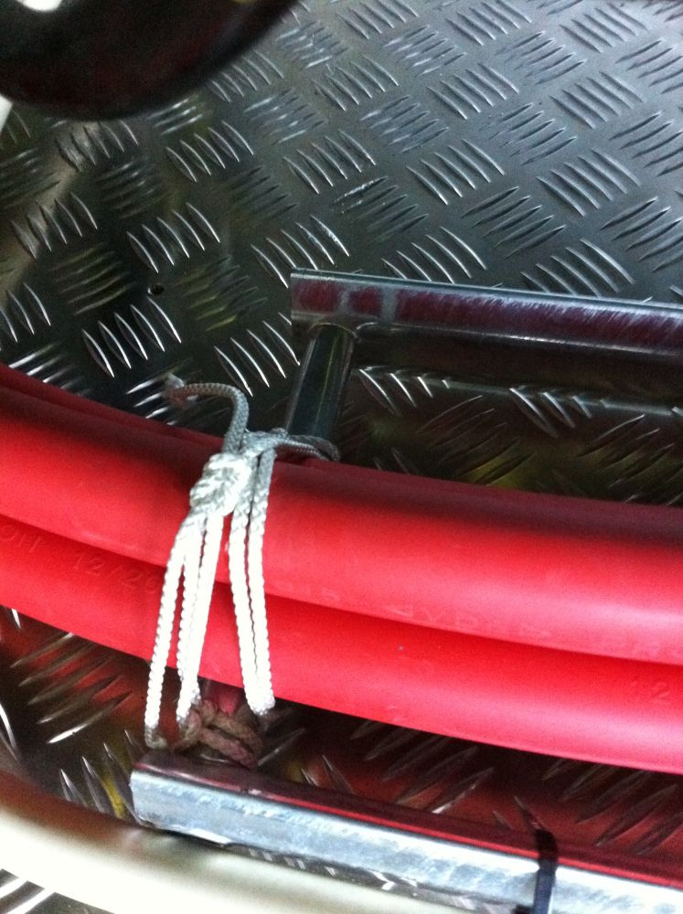

Jag tog några bilder på ett sätt att bunta och binda enledarkabel med rep.
02 mar 2012 20:24 #9 av Tobias Karlsson
Det såg väl inte så tokigt ut?
Enledare? Vad är det för ställe den matar? Internet ställverk?
02 mar 2012 20:32 #10 av Tomas Karlsson
Det är ett förband mellan brytarfack och trafo 10kV-sidan. Tidigare låg de parallellt sida vid sida och najat med kraftiga buntband utfört 1985 men efter en kortis som slog isär detta på flera ställen bands det på riktigt sen.
02 mar 2012 20:42 #11 av Tobias Karlsson
Misstänker att bilderna är tagna ovanifrån?

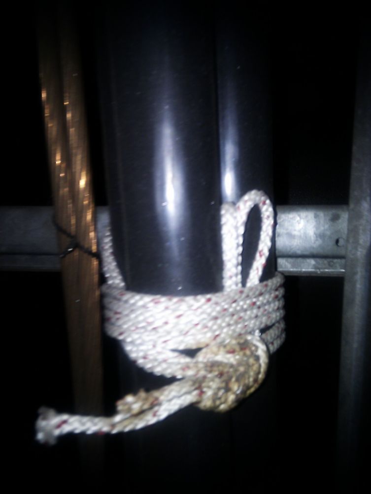

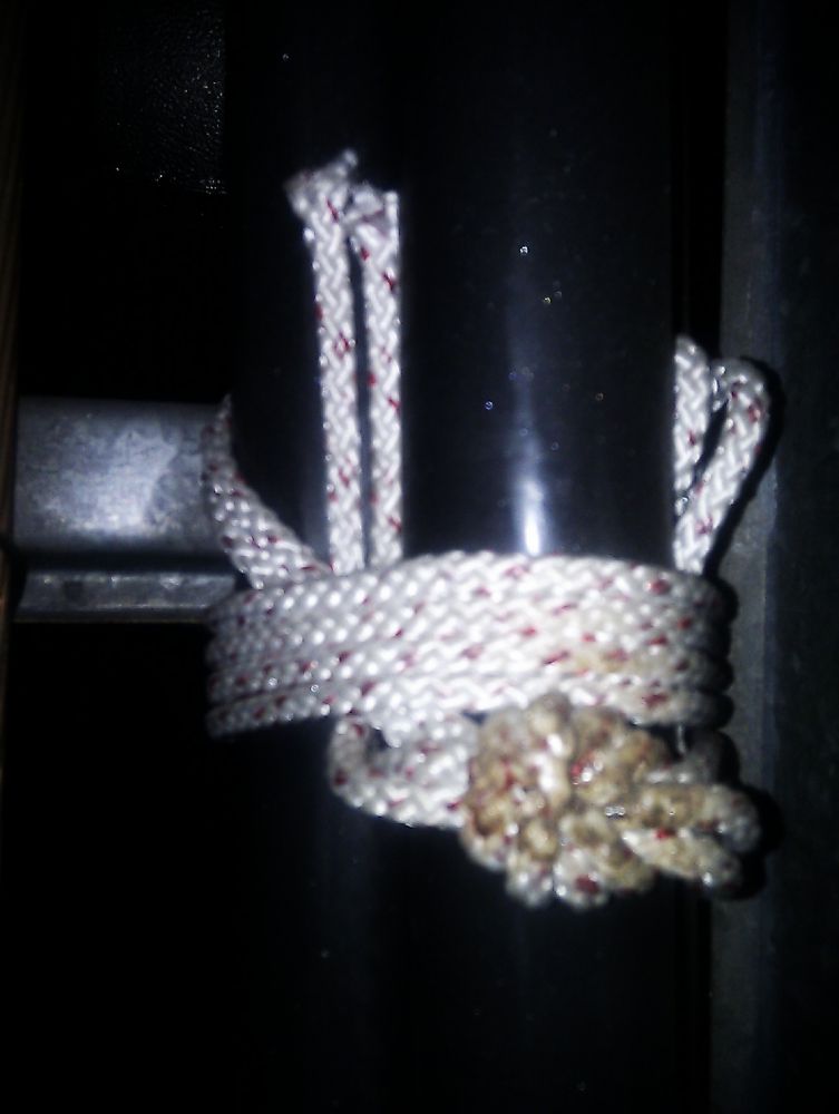

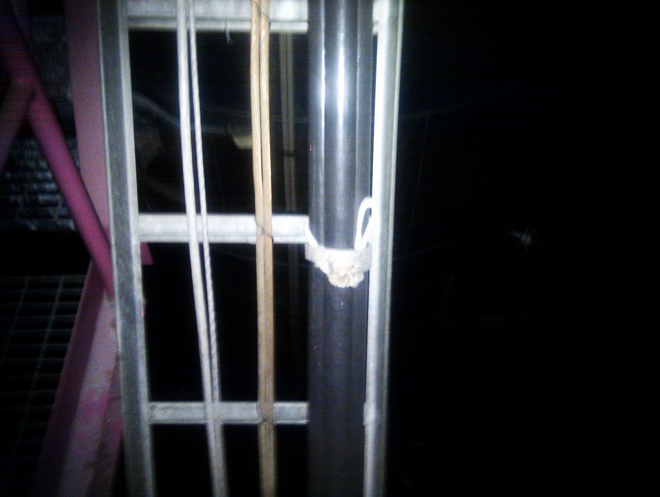

05 mar 2012 07:58 #12 av Johan
Nu börjar det ta sej. Men det måste finnas ett sett till. där man korsar linorna över kablarna och får således knuten uppe på själva korsningen, på nåt vis. Jag har iaf knutit fast våra kablar nu, och det blev...... låt oss säga konstnärligt.
Det enklaste hade ju helt klart varit att använda banden som man bara spänner runt eller rostfri najtråd. Men våran kund ville bestämt ha det knutet.
Men rätt vad det är så springer nån in i en stege med den andra modellen och tar en bild. Vem vet.
Tack!

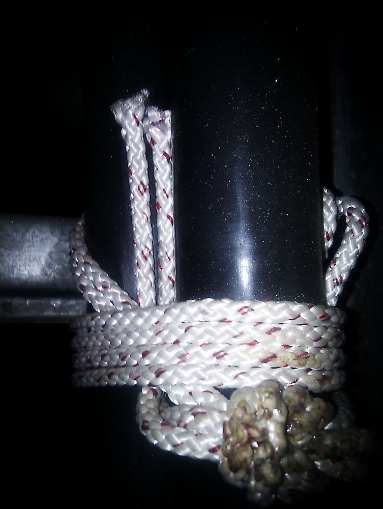

05 mar 2012 09:02 - 05 mar 2012 09:30 #14 av Johan
Det är väl för visso sant. Men det är väl lite lika som vanlig kulo egentligen. Leverantören kan nog berätta vilken sorts klammer man skall använda, men inte vilket avstånd och metod man skall använda. Jag har redan provat den vägen. Jag fick alternativ på metoder, men inte vilket tillvägagångssätt..
Så här blev det iaf..

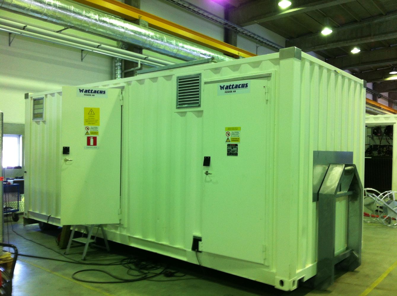

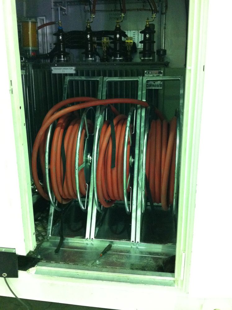

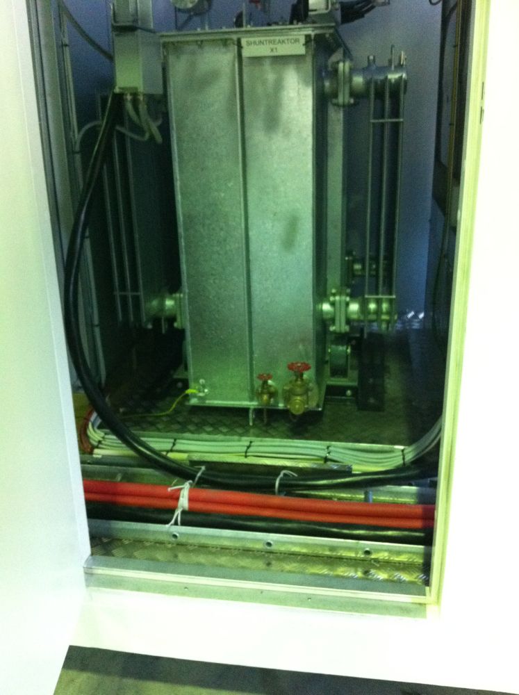

06 mar 2012 14:18 #15 av Magnus
Vad är det där för nått? Containertransformator?
Mobil trafo lr nått specialjobb?
06 mar 2012 16:13 #16 av Tobias Karlsson
Mobilet reservkraftverk för både låg och hög väl?
07 mar 2012 07:28 #17 av Johan
Det är en containerbyggd trafo. Reservkrafts agget står i en container på sida om. Detta för att bakmata högspänningsnätet vid en reparation. Så att dom abbonenter bortanför skadan har fullgott med kräm. 550 kWA tror jag reservkraftsaggregatet var på. Ett relativt litet.
Bara hoppas att det stora elbolaget som ska ha den, blir nöjda med knutarna. ;)
07 mar 2012 08:35 #18 av Magnus
Googlade lite, och vips så uppenbarade sig svaret B)
07 mar 2012 09:27 #19 av Johan
så pass.. vad googlade du då?
07 mar 2012 12:18 #20 av Magnus
Googlade helt enkelt attacus , och då kom jag även på att vi har använt en generatorkärra från dom en gång.
