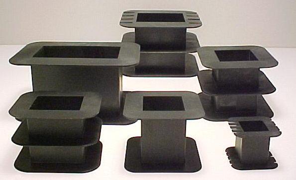

27 apr 2018 20:17 - 27 apr 2018 20:37 #27 av Mikael Malmgren
Bobiner
Pics, courtesy of internet
Dvs det som du lindar koppartråden på sen sätts järnkärnans ben in i hålet och över lindningarna.

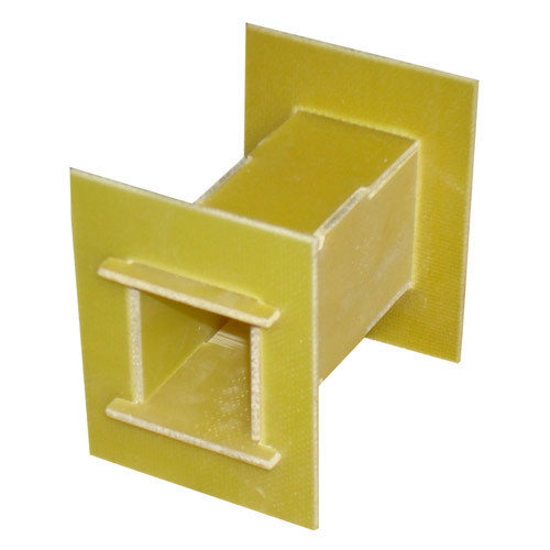

28 apr 2018 06:57 #29 av Mikael Malmgren
Jag tänker att på den nedre bilden finns det då tre stycken två-kammarbobiner dvs där du kan linda upp och nedsida separat. På de övriga måste du linda lindningarna ovan på varandra.
