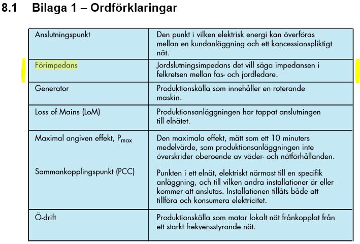

17 jan 2016 20:12 - 17 jan 2016 20:22 #19 av Michell Martic
Hej Martin,
Förimpedansen syftar generellt till lågspänningsnät och i de fallen skulle jag till och med gå så långt att påstå att jordslutningsimpedans och förimpedans generellt jämställs av branschen (sen om det är så generellt vill jag inte svara för). Bland annat framgår detta i MIKRO-handboken vilket är ett för branschen vedertaget dokument att arbeta utifrån. Herrarna som tagit fram anvisningarna, vilka jag fått nöjet att träffa en del av, är delvis docenter inom valda nischer inom elkraft.
I Bilaga 1 i handboken, ordförklaringar, så framgår ganska tydligt vad som avses gällande förimpedans och jordslutningsimpedans.
Man kan även läsa om förimpedansen relativt flerfasig impedans i punkten 6.5.1.
Dokumentet finns att köpa hos Svensk Energi.
