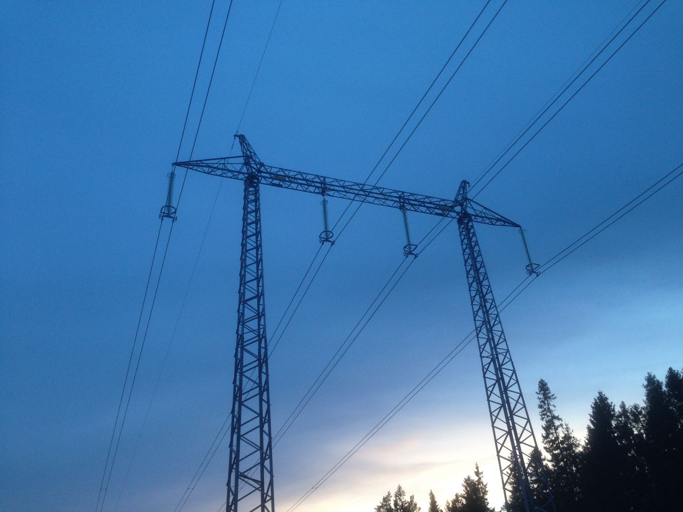

Har inte sett detta tidigare. Hur fungerar detta?
16 apr 2014 19:49 #2 av Michell Martic
Svar från Michell Martic i ämnet Fyra ledare?
2X bipolär DC kanske?
Var någonstans är detta?
Tillhör inte sydvästlänken?
16 apr 2014 20:07 #3 av Marcus
Svar från Marcus i ämnet Fyra ledare?
Detta är ca 1,5 mil öster om Vaggeryd.
16 apr 2014 20:14 #4 av Olle Andersson
Svar från Olle Andersson i ämnet Fyra ledare?
Nu är jag inte geografiexpert men det låter som att det skulle kunna vara sydvästlänken... Dock har jag för mig att någon har sagt att sydvästlänken ligger nergrävd hela sträckan söder om Jönköping?
16 apr 2014 20:21 #5 av Marcus
Den sak tydligen vara nedgrävd från Värnamo och söder ut??
16 apr 2014 20:21 - 16 apr 2014 20:23 #6 av Michell Martic
Hela Nässjö-Värnamo sträckan är utförd med dubbel bipolär HVDC på portalstolpar så jag tror vi har vårt svar där.
Förutom denna bit så är övriga Barkeryd-Hurva nergrävd.
Kallas det fortfarande sydvästlänken förresten?
Följande användare sa tack: Marcus
16 apr 2014 20:26 #7 av Marcus
16 apr 2014 20:44 #8 av Torbjörn Forsman
Svar från Torbjörn Forsman i ämnet Fyra ledare?
Och om det hade varit för sådär 100 år sedan så hade det varit fullt normalt för en större trefaskraftledning att vara försedd med reservfas. Isolatorfel var så vanliga att man ofta kostade på en reservfas på viktiga ledningar.
