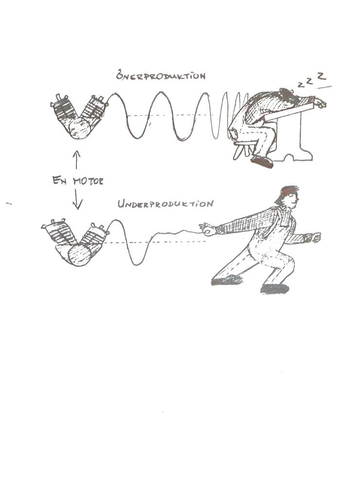

När man formulerar sig så, så ser jag en bild framför mig där spänningens sinusvåg trycks ihop som en fjäder ( fler perioder/s, ökad frekvens) mot en gubbe som sover på sin arbetsbänk, vid överproduktion. Vid underproduktion så står samma gubbe och drar i fjädern i mottagarändan vilket ger färre perioder/s.
Intuitivt så förstår jag nu principen, men hade ändå velat ha en formel att bita i. En formel för proportionell frekvensavvikelse.
Ska rita bilden och lägga upp den. Ser nämligen dö kul ut i mitt huvud.
24 jan 2014 22:20 - 24 jan 2014 22:22 #10 av Michell Martic
Svar från Michell Martic i ämnet Frekvens i stammen
Ja, här kommer gubben som sagt. Men jag kan försäkra er att den såg mycket bättre ut i mitt huvud. Och roligare.
