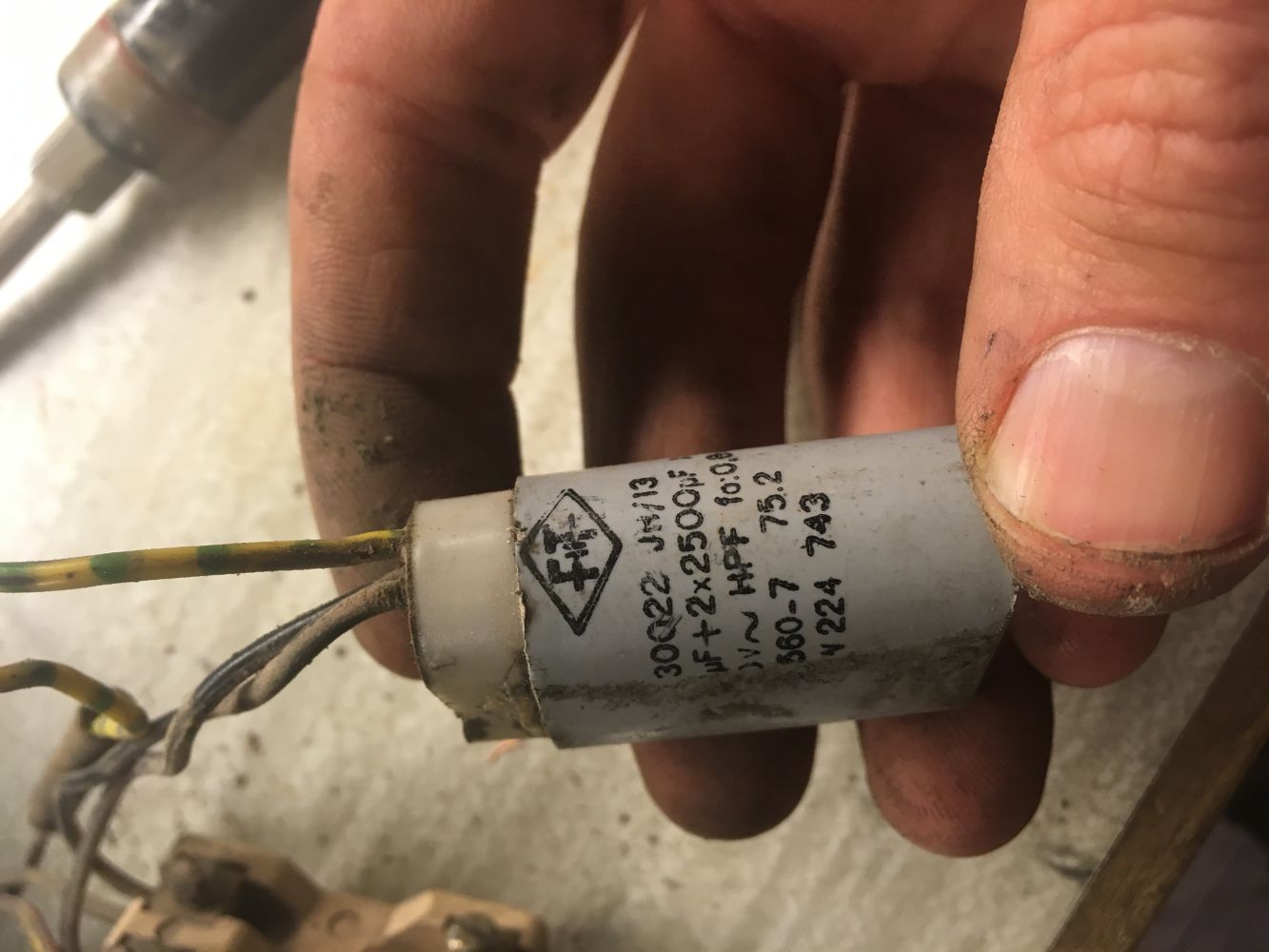

Min Vinkelslip strejkade idag, (Säkringen går när man kör den).
Jag inbillar mig att det är det här motorskyddet som är paj, Vinkelslipen går att köra utan att den är inkopplad.
Men jag kan inte tyda beteckningarna på den.
Går det att hitta en ny?

Det är inget motorskydd utan en störningsskyddskondensator.
Egentligen tre kondensatorer i samma kapsling - en större (X-kondensator) mellan fas och nolla och två mindre (Y-kondensatorer) mellan vardera ledaren och jord.
Motsvarande störningsskydd finns i så gott som alla maskiner med kollektormotor som drivs direkt på nätspänning - dammsugare, borrmaskiner, elvispar mm, så det brukar inte vara särskilt svårt att hitta någon skrotad pryl som det går att plocka en liknande från.

Hur viktigt är värdena på den? Det är ju en ganska kraftig vinkelslip.

Värdena är inte särskilt kritiska, numera är ju grannarna förmodligen mindre känsliga för om vinkelslipen sprider en del störningar omkring sig, sedan analog marksänd tv är borta och det inte längre är så vanligt att man lyssnar på AM-radio.
Oftast brukar X-kondensatorn vara på 0,1 - 0,5 uF och Y-kondensatorerna på max 4,7 nF.
Förmodligen motsvarar vinkelslipen ungefär en dammsugare på 1000-1500 W ur störningssynpunkt.

Grannar finns inte:cheer: Men då menar du att man kan köra utan den?
