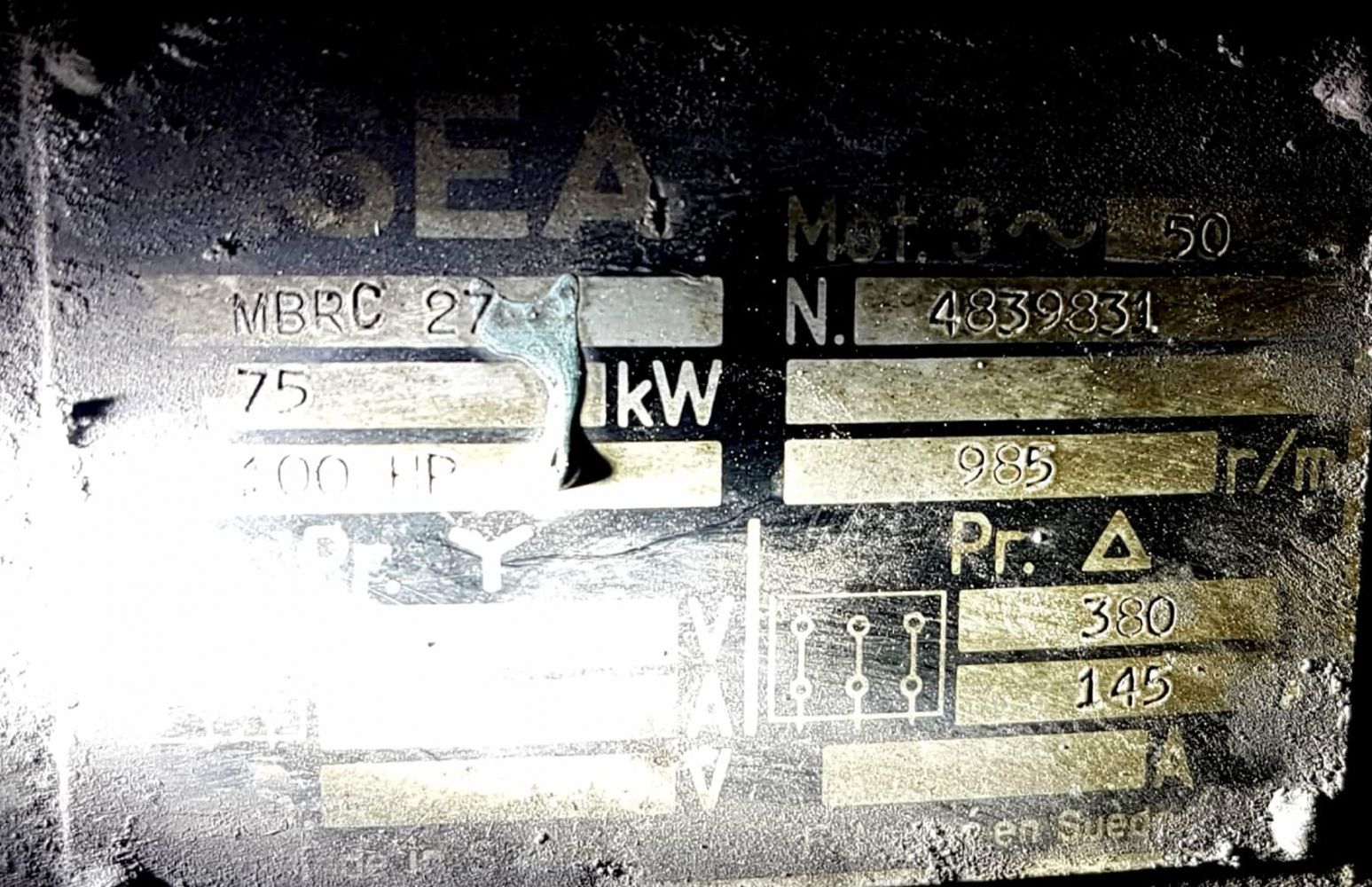

Har en gammal asynkronmaskin ASEA MBRC 27, 75kW som går som generator och den behöver nya lager.
Var hittar man reservdelslista och user manual till en så gammal motor?
30 apr 2018 17:48 #2 av Torbjörn Forsman
Enklast är nog att skruva av lagerlocken och läsa märkningen på de gamla lagren. Om den är oläslig eller obegriplig så kanske man får ta mått på lagren och jämföra med kullagertillverkarkataloger.
30 apr 2018 19:30 #3 av Marcus
Enklast är nog som Thorbjörn skriver. Men en gissning är att det är 6319/C3 i D-sida och 6316/C3 N-sida :unsure:
