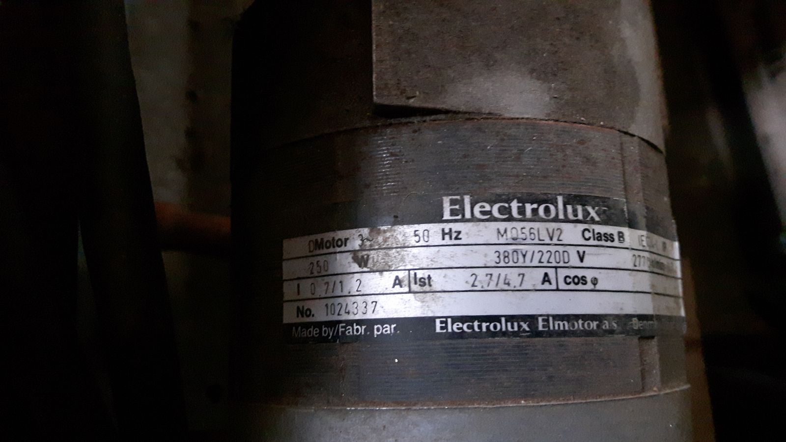

Kan nån förklara för mig hur det fungerar att driva en 3 fas motor på 1 fas med kondensator?
-hur stor effekt kan man köra på en konding?
-hur räknar man ut hur många uf man behöver till motorn.

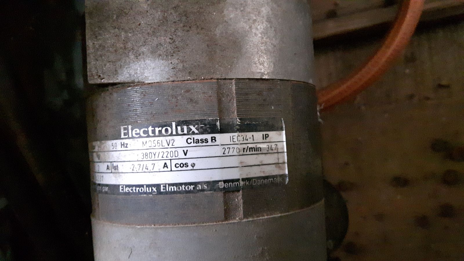

-på bilden är en gamal slip som jag undrar om man kan köra enfas och isåfall hur stor konding man behöver ?

Okej , tack för svaren ☺ men om det är 80 uf per kw och denna motorn ligger på 250w alltså 1/4 kw. Skulle man kunna använda en kondensator på 20 uf om man grov drar det ? Hur mäter man ut kapasitansen ?
29 jul 2017 11:22 #6 av Torbjörn Forsman
Ja, 20 uF bör bli bra. Som regel är kondensatorer märkta med kapacitansvärdet, om man vill mäta upp det så har en del digitalmultimetrar en funktion för kapacitansmätning. Observera dock att den kräver att kondensatorn är i bra skick (låg förlustfaktor osv) för att visa rätt, ofta visas ett alldeles för stort värde om man mäter på en kondensator med stora förluster.
