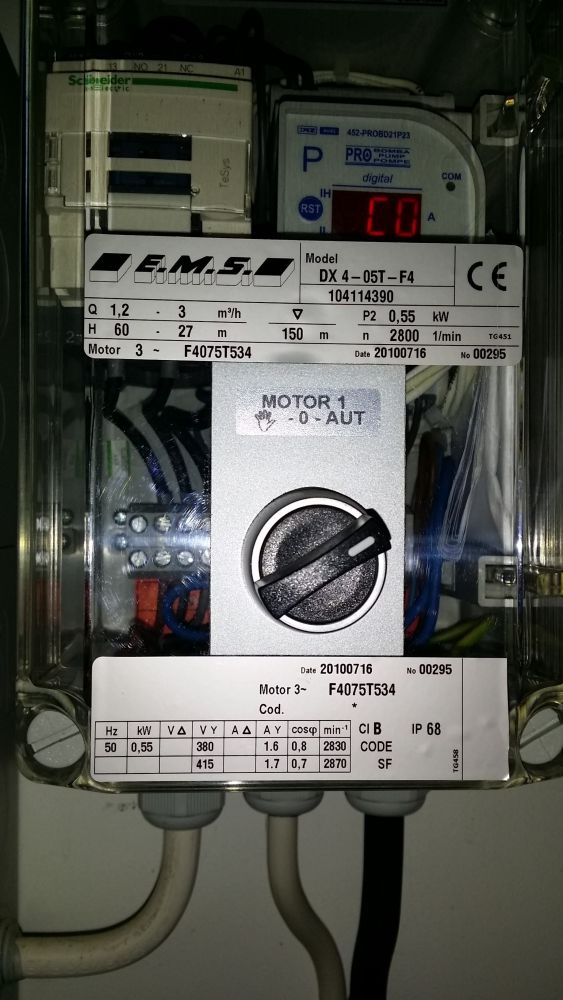

18 apr 2015 07:08 #12 av Tommy
Tack för alla svar!
Det fanns inga papper med till pumpen mer än en liten skylt på motorn som angav P2 0,55kW. Då vi ringde dom och frågade fick vi svaret att den hade märkström 1,6A.
Det visade sig att jag hade samma pump själv (samma rörmokare har även varit hos mig) och mina uppgifter är enligt bilden.
Skänkte inte en tanke på att det kanske var mekaniska effekten, men med tanke på att det står P2 kanske man skulle tänkt en extra gång.
Ska slå dom en signal nästa vecka och se om dom kan skaffa fram kompletta uppgifter på pumpen.
Åter igen, tack för all respons!
18 apr 2015 07:56 #13 av Electrum
P2 0,55kW är (nästan helt säkert) axel-effekten.
1,6 A är ganska rimligt efter att fasvridning och alla interna förluster är borträknade.
Men dåligt av leverantören att ha så dålig koll att man påstår att effektformeln inte fungerar, när det är helt andra (kända och korrekta) saker som gör att räkningen inte lirar ihop.
18 apr 2015 16:43 #14 av Paul Wargenstahm
Den effekt som anges på en elmotors märkskylt är alltid axeleffekten, dvs avgiven effekt.
Det spelar ingen roll om det står P eller P2. Våra vänner på andra sidan Atlanten skriver P2 ibland, här i den gamla världen så nöjer vi oss oftast med att skriva P. :)
