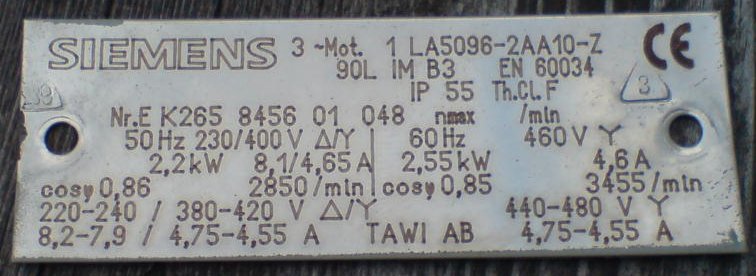

Hej!
Jag har en elmotor med skylt enl. bif. foto. Den är nu Y-kopplad. Vilket är varvtalet på den??? Blir det alltid olika varvtal på Delta eller Y-kopplad motor??

Svar från Magnus H i ämnet varvtal Delta/Y-koppling
230/400 D/Y
50hz Nät
2850 / min <-
Vartalet minskar ej, Effekten gör det.

Vad betyder då 3455/min som det också står på skylten???

Kanske varvtalet?
10 jul 2011 14:30 #5 av Patrik Hedlund
Rune Johansson skrev: Vad betyder då 3455/min som det också står på skylten???
Jag tolkar skylten som att de är varvtalen vid 60 Hz. Alltså inget att bry sig om.

Om du nu inte mot förmodan skall installera motorn i USA.

Varvtalet är det samma vid både 230V och 400V eftersom det är frekvensen som avgör varvtalet.

Eller på ett fartyg. De har oftast 60 Hz.

Vi får inte blanda ihop YD-start med omkopplingsmöjligheten för olika spänningar.
Denna motor kan drivas med 400 V huvudspänning med Y-koppling. Fasströmmen är då 4,65 A.
Den kan även drivas med 230 V huvudspänningen, t.ex. i Norge, men då med D-koppling, Även här blir fasströmmen, strömmen genom den enskilda lindningen 4,65 A. Huvudströmmen blir då 4,65 x1,73 = 8,1 A.
Effekten blir dock densamma såväl vid Y- som D-koppling, 2,2 kW.
Vid 60 Hz ökar impedansen och för att fasströmmen då ska bli 4,65 A måste huvudspänningen vara 460 V och då med Y-koppling. Man kan även använda motorn vid 266 V och 60 Hz men då med D-koppling.
Effekten ökar vid 60 Hz på grund av att spänningen måste ökas, den blir då 2,55 kW.
Denna motor kan inte YD-startas i Sverige där huvudspänningen är 400 V. Men i Norge med huvudspänningen 230 V kan motorn YD-startas. Vid Y-start-läge blir effekten endast ca 25-30% av märkeffekten. Därav följer att YD-start endast lämpar sig då start kan ske mot obelastad axel. YD-start är olämpligt vid start av t.ex. fläktar där belastningen ökar med varvtalet.
