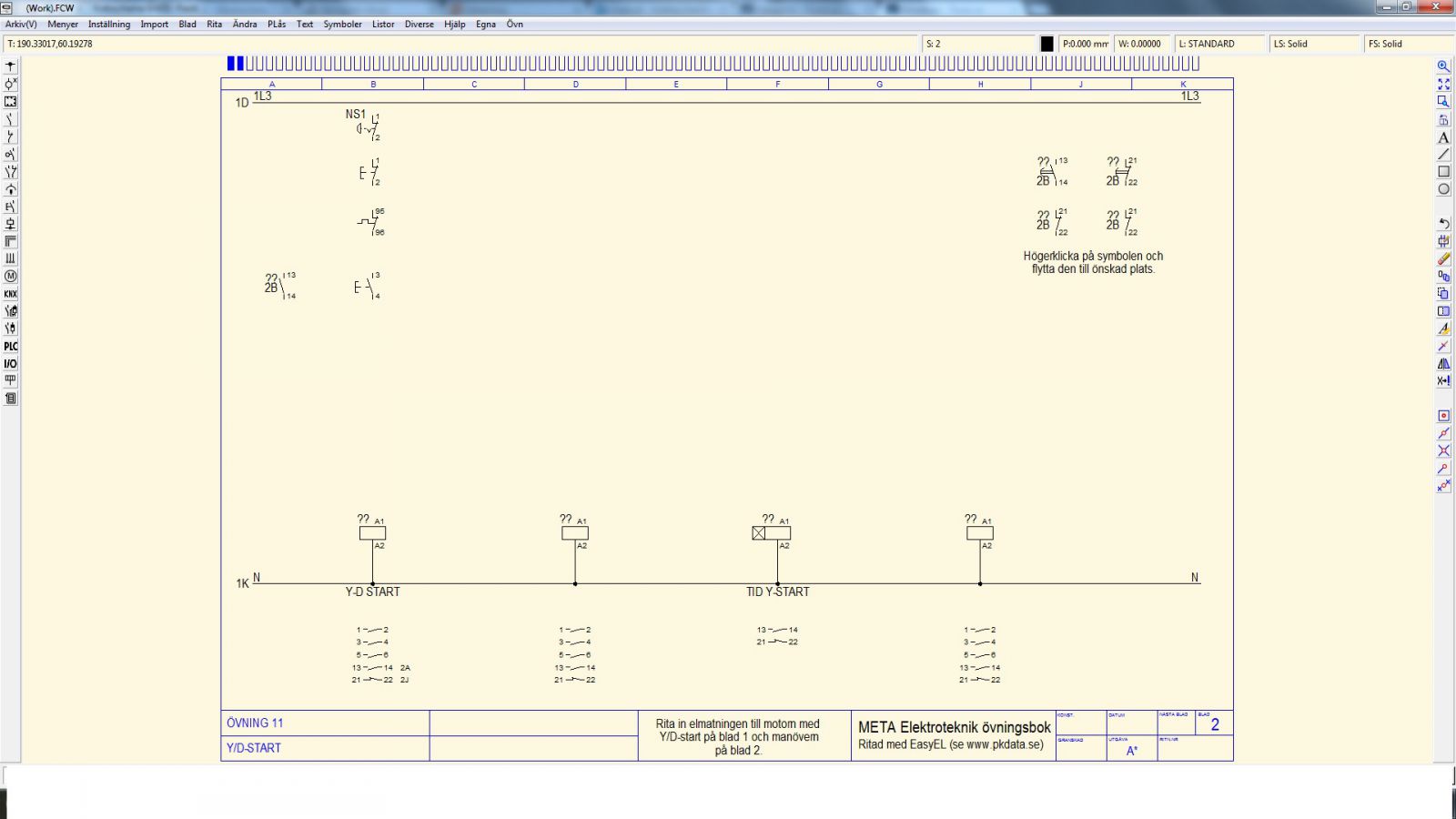

Vi håller på med Easy-El i skolan och jag har fastnat på en uppgift i skolan,
läraren är inte direkt hjälpsam med överkurs uppgifter, så därför undrar jag om någon här kan hjälpa mig, har suttit fast på uppgiften i två dagar utan att veta hur jag ska gå tillväga så om någon kan rita upp den kanske jag kan förstå det då.
Bifogar två filer på hur de ser ut
Uppgiften lyder
"Rita in elmatning till motorn med Y/D start på bild 1
och manövern på bild 2"

Googla lite på "kretsschema y/d start" så finner du nog en del ledtrådar t.ex.: www.elnu.se/pdf_info/yd-start.pdf de ger dig kanske inte exakta svaret på uppgiften men är du lite kreativ så får du ledtrådar till att lösa uppgiften.

Vid Y-kopplad motor ska U2/V2/W2 sammankopplas. Detta sker utanför motorns kopplingslåda vid en Y/D-start.
Efter given tid ska samma koppling övergå till att varje lindning matas från två håll av olika faser. Återigen, utanför motorns kopplingslåda.
