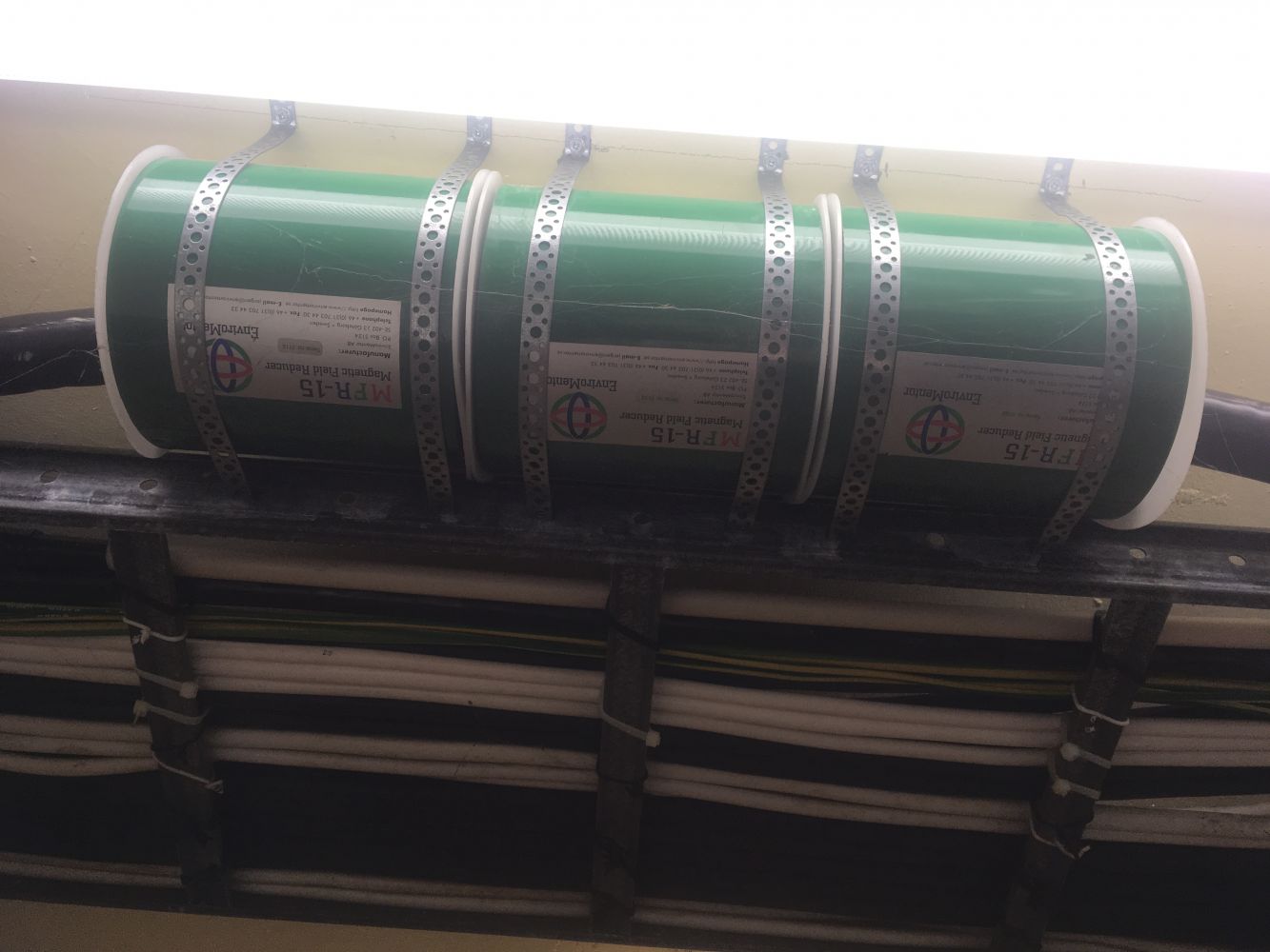

Stötte på en MFR-15 "Magnetfältsreducerare" på en inkommande servis härom dagen. Något jag aldrig sett innan eller hört talas om.
Någon här som har erfarenhet av denna eller liknande?

Hej,
Monterade in en sugtransformator i en skola för ca 10 år sedan där de hade problem med missljud i hörslingan. Kommer nu inte ihåg mätvärdena, men det blev klart bättre och de har inte hört utav sig efter det.
Den jag hade så var jag tvungen att bryta strömmen först före montering. Modellen var något liknande enligt nedan.
rtk.se/product.html/st26/63-sugtransformator

01 mar 2017 20:24 #4 av Christer Djerf
Svar från Christer Djerf i ämnet MFR-15
På den gamla goda tiden med "tjockskärmar" till datorerna var det ett gäng cad-stationer utmed en vägg som hade stora störningar i bilden. Det gick en stigare (tn-c) under golvet som uppvisade ca 15A i vagabonderande strömmar, monterade in sugtrafo och störningarna upphörde.
Var dock modellen som man kopplade in på kabeln, den är effektivare. Kommer dock inte ihåg hur låga de vagabonderande strömmarna blev efter detta men har för mig att det blev ca 0,5A eller liknande.

Nej
Klumparna på datorkablar är "ferriter" som skall filtrera bor högfrekventa signaler.
En sugtrafo ä'r en mycket enkel transformator med 2 lindningar, där inkommande ström och utgående ström går i var sin lindning. Detta minskar starkt eventuella läckande jordströmmar.
Används mycket inom järnvägen för att returströmmarna skall gå via spåren och inte via jorden.
