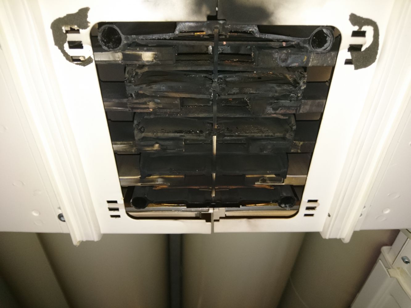

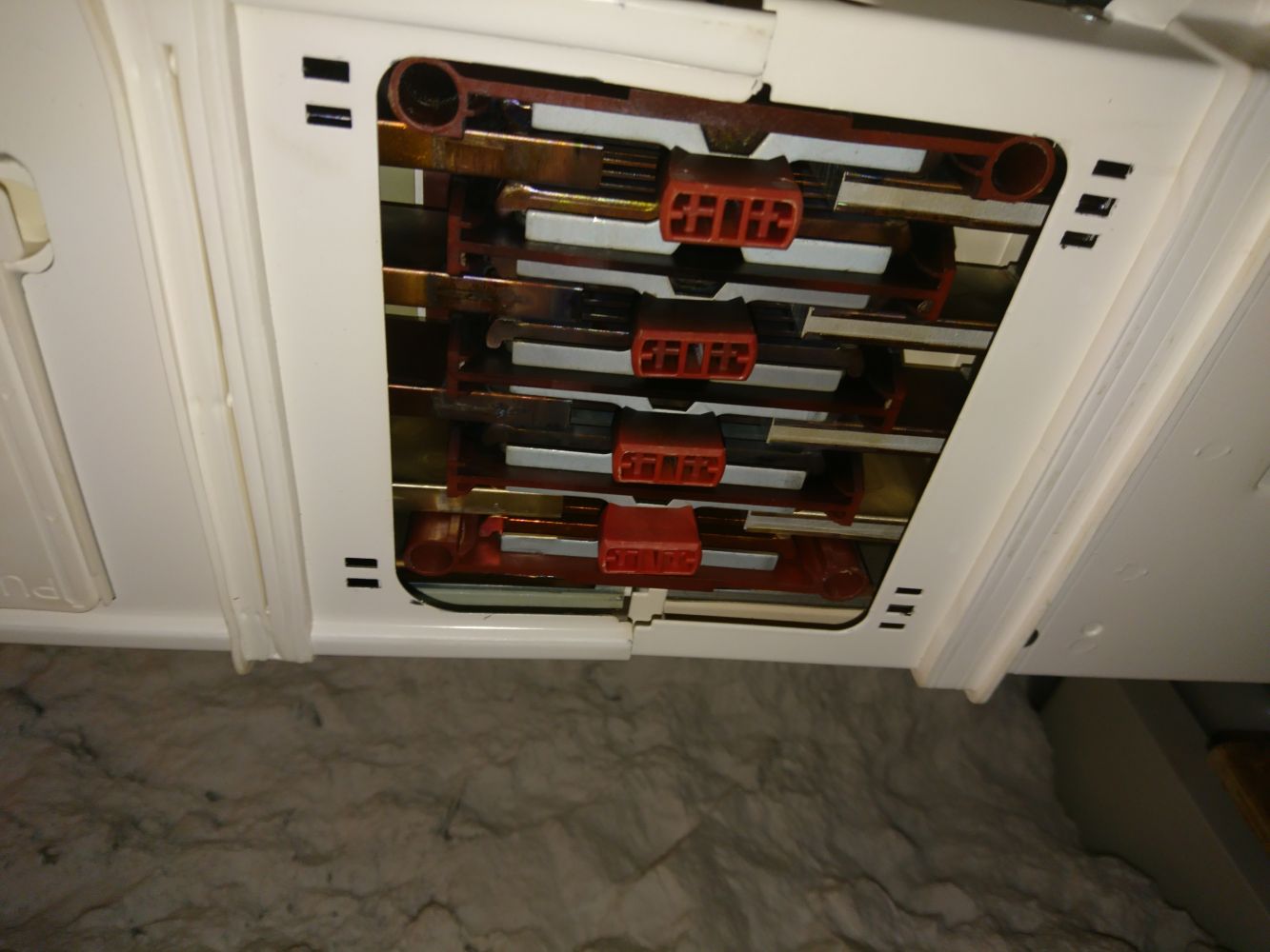

26 feb 2017 22:01 #3 av Johan Larsson
lite bilder som utlovat
man kan undra vad som gjort detta belastar skenan max 250-260A och den ska klara 400A
några förslag på varför?
nu är allt igång igen och ska filma med värmekamera i veckan för att se hur det ser ut
/Johan

05 mar 2017 15:18 #4 av Lars Bäckström
Jag har varit på ställverk där man har momentdragit bultförband i sammlingsskenor med ett momentverktyg
typ i Nm för att det ska vara bra en bra kontakt och jag har för mig att man använde spännbrickor i bultövergången.
mvh Lars Bäckström
