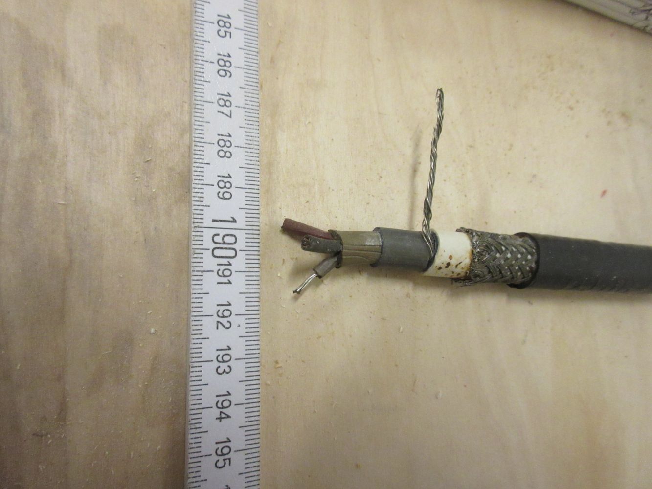

Vad är detta för kabel?
19 jan 2017 20:36 #1 av thomas_blekinge
Grannen villa använda den för att dra el till bryggbelysningen. Jag avrådde honom.
19 jan 2017 20:52 #2 av Torbjörn Forsman
Gammal blymantelkabel med gummiisolerade innerledare och en armeringsfläta utanpå blymanteln. Man kan se den som en föregångare till EKLK, men jag håller med om att det är klokt att avråda från att använda så gammal materiel för nyinstallationer idag.
19 jan 2017 21:25 - 19 jan 2017 21:26 #3 av Electrum
Svar från Electrum i ämnet Vad är detta för kabel?
Ja särskilt om det är gummi-isolering. Den är aldrig fräsch så här många år senare.
Och så får den kabeln inte användas till något som behöver skyddsjord, då den saknar gul-grön part.
(om nu inte biledaren är godkänd för att använda som PE, men jag tvivlar)
20 jan 2017 08:44 #4 av thomas_blekinge
Tack för svaren. Han skulle dessutom skarva den mitt i en vattensjuk havsäng (mad). Jag vet inte hur det blev. Han paddlar gärna bland isflaken fast han är 75 och svårt sjuk så han ger nog blanka fan i en gul-grön part.
