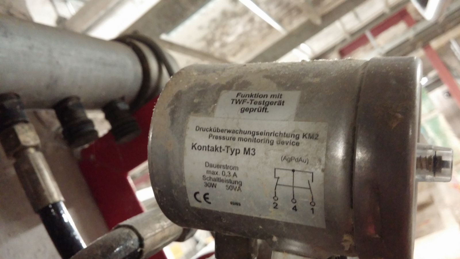

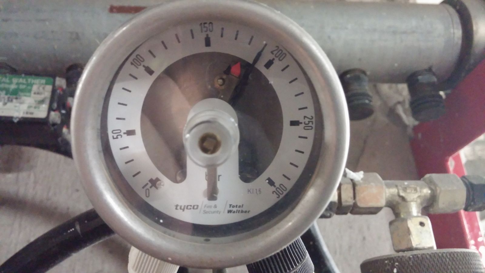

Hej!
Någon som vet vart man kan få tag på ett verktyg för att justera larmvisaren/indikeringen på en sån här!?

Svar från Marcus i ämnet Manometerverktyg
Det trodde jag oxå. Men så var det inte. Det är den fyrkantiga axeln i mitten som justeras. Larmet är via kontakter.

Svar från Jan Wahlberg i ämnet Manometerverktyg
Men det är ingen bits, det är en hylsa som ska användas. Typ en avluftningsnyckel till radiatorer. Fast mindre dimension

Svar från Kenth Gustafsson i ämnet Manometerverktyg
oftast så sitter verktyget på klockan, ser ut som en plastratt som håller fast kontakten (diameter 15-20mm) på baksidan typ, om man skruvar bort / drar ut så ser man fyrkanten i plasthylsan
