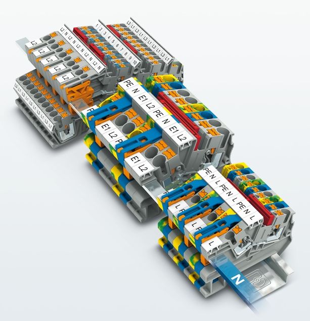

Plintade centraler beställs ju med fördel färdigbyggda.. Men om man inte har tid att vänta och vill göra den själv, vilka plintar ska man ha?
Kanske nån här som jobbar med att bygga centraler?
Vilka plintar använder ni?
Vad jag är ute efter är plintar med samlingsskena för nollan.. Jag har hittat från Pheonix Contact denna: E:2912583
Ingen grossist verkar dock ha den i sitt lager.
Vad finns det mer för fabrikat?

Här är en modell jag har brukat använda lätt att själv bygla med byglingsplintar dom har till denna produkt.
Inte kanske så modern men uppfyller mina krav.
Somsagt byglar endskydd m.m finns till denna produkt.

Phoenix har lager i Sverige så det ska inte ta någon lång stund att få tag i.
Kör själv genomgående plint och annat ifrån Phoenix.

Weidmuller och wago har också

Jag beställde lite från Weidmuller idag eftersom Phoenix inte fanns i någon grosses lager.
Kanske är jag som är korkad, men jag tycker det var krångligt att förstå vilka delar man behöver. Vilka plintar som hör ihop.. Vilka tillbehör man behöver (samlingsskenor osv).
Nån som kan dela med sig av en lista på enr för en exempel-central? (ni kan ju censurera bort priser ;) )

Kan också rekommendera Weidmüller.
