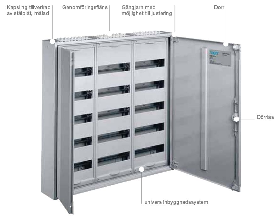

Hager har som bekant helt kört fast vid tanken på att alla DIN-skenerader ska vara väldigt korta.. 12 moduler(!)
De har ju förvisso börjat med 18M breda vanliga kapslingar.. Men om man vill ha en lite rejälare central så verkar Hager FW vara enda alternativet? Och då är raderna 12M breda...
Jag behöver en central motsvarande denna:
Bredd 80 cm.. Men vem faan vill ha 15 st små 12M din-skene-snuttar?????? Går ju inte bygga en seriös central med detta elände.
Känner mer och mer att vi måste byta fabrikat på centralkapslingar.. Synd då Hager är bra på alla andra sätt :angry:

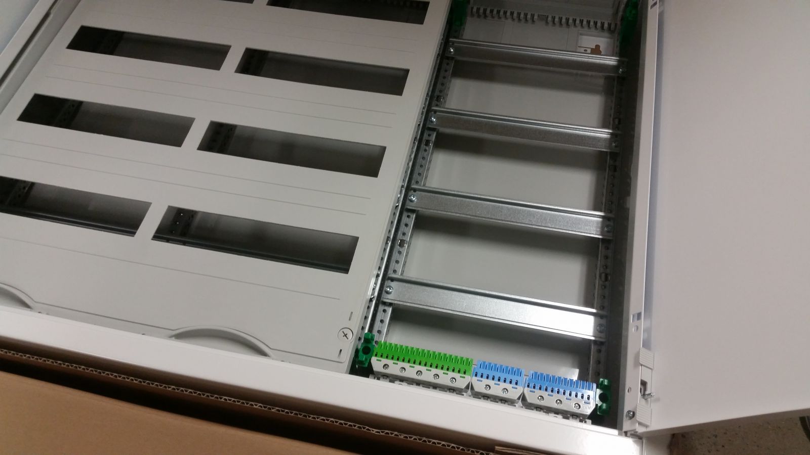

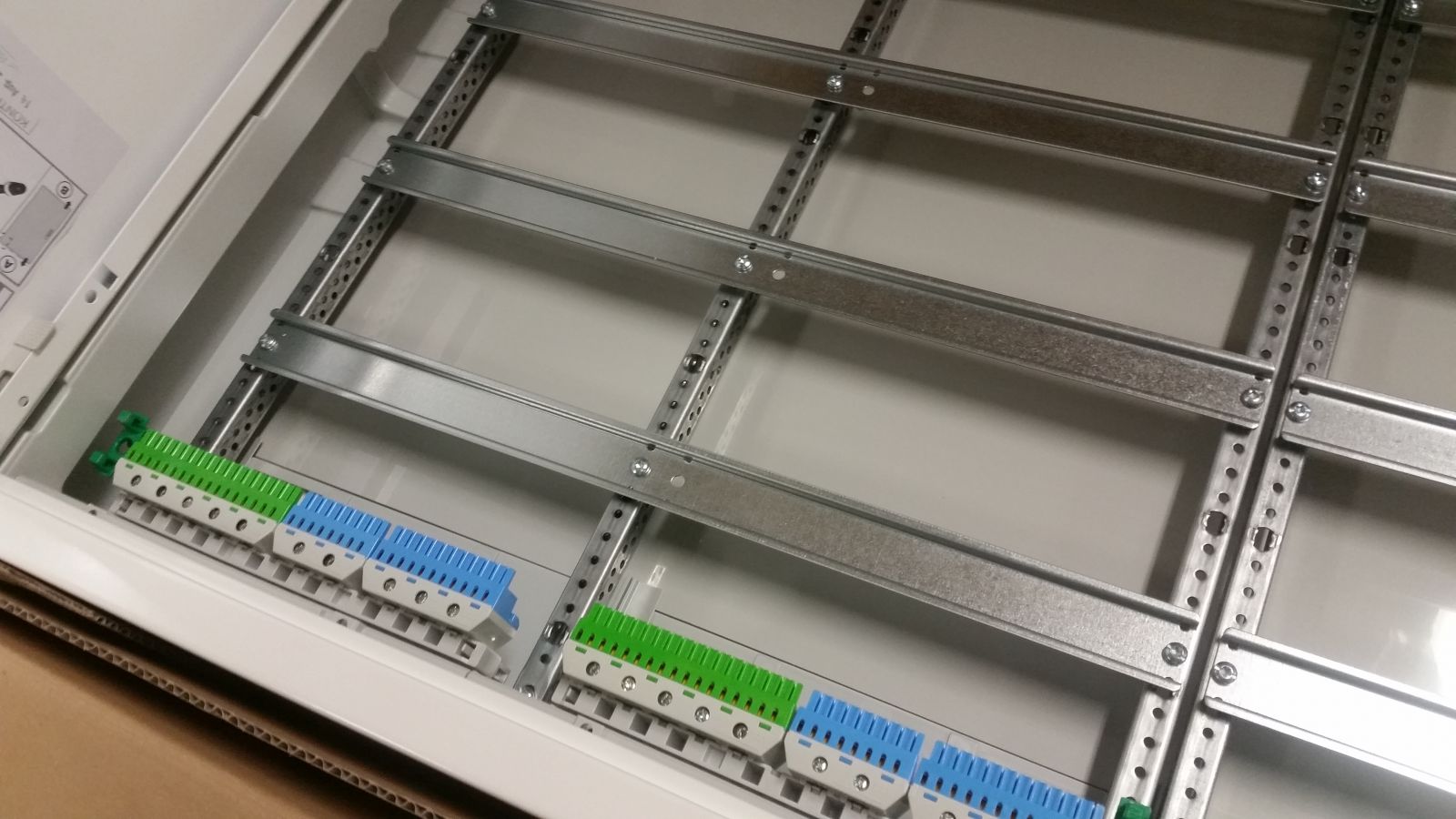

16 sep 2015 12:06 #9 av Ronnie Lidström
Marcus hade rätt! Nu beställde jag en bredare central än på bilden och då är ena facket för sig men de andra två går att göra om till ett enda fack enkelt
