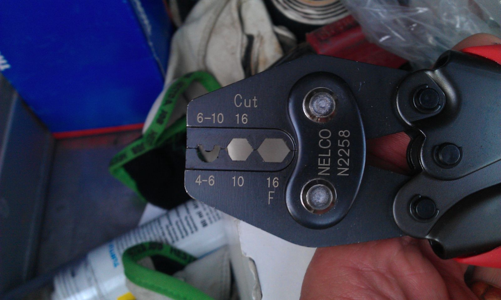

Jag kunde inte hålla mig från att springa ut i servicebilen och ta lite kort :side:
Båda dessa är är för 6mm².
Till vänster = SKARVHYLSA KS 6 E:0825210 - Till höger = SKARVHYLSA CUT 6 E:0825240
De ska även pressas olika. Märkningen på ovansidan (Cut) är för de kopparfärgade och den nere (F) är för KS-hylsorna
Edit: Du behöver en KS-hylsa till manteln. Den får du aldrig in i en CUT-hylsa då den är mycket mindre!
